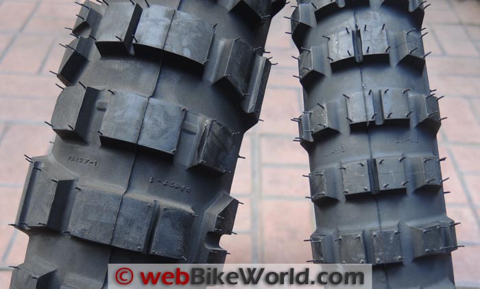

Hello profil ressemblant pas mal au michelin T63
MT 21 - 130/90/17 ? Michelin-t63-front-and-rear-tires
Ou le Mitas E09(c'est la monte que j'ai sur mon 660)
MT 21 - 130/90/17 ? Reviews-4-0-87710800-1419106456
Content de voir que le choix s'etoffe pour nos belles bien
Perso vraiment content du Mitas en TT nikel en caillasse petite ou grosse, sur sable et gras bien pensé à dégonflé à 1 bar à l'AR et 1.5 AV sinon le plaisir de conduite et la maitrise de la brèle est impacté!! pour le bitume jamais eu de mauvaise surprise(faire gaffe sur le mouillé mais bon c'est des crampons MT 21 - 130/90/17 ? 25482 )
  clin d\'oeil remonte nous des infos après 1000 bornes ça interesse du monde sur terre/bit
Amuse toi bien!!!!!!!!!
