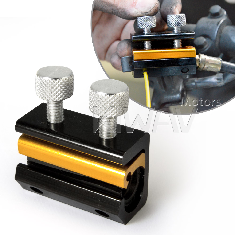

Sinon, pour l'entretien, j'utilise cette outil depuis + de 20 ans... magique
Nettoyage d'un cable ? 100401037700000__1
Nettoyage d'un cable ? Graissage_cable_02
La pression de l'aerosol est canalisée et lubrifie le cable en 5 sec.

Rinho, ça se trouve où ton bitougnot qui se met sur le câble?

Commentaire sur le bitougnot !!! (graisseur de cable)
Pour que ça soi efficace il faut attendre que le produit injecté apparaisse à l'autre bout du cable ! et là c'est pas fait.
Pour l'entretien, il vaut mieux utilisé, comme dis plus haut, le système de l'entonnoir, mais à mon avis pas de 90 et au contraire de l'huile très fluide.
Rinho
Rinho
MOTOS : 950 Adv S '06 USA - - 690 RR '08 Euro
Pneu AV/AR : Scorpion Rally
Messages : 891
Ville ou région : Ottawa - Uzége
Nettoyage d'un cable ? Empty
MessageSujet: Re: Nettoyage d'un cable ?   Nettoyage d'un cable ? EmptyLun 19 Déc 2016 - 10:28
Trouvé chez un revendeur Ktm dans les 90's... j'imagine qu'aujourd'hui tout revendeurs, accessoiriste, Amazon ou ebay doivent vendre ca..
5euro chez eux
http://www.motoblouz.com/vente-graisseur-de-cables-mad-38646.html
Jamais eu de probleme, toujours plus rapide/facile et plus propre qu'un entonnoir, mais si il y a vraiment un bouchon, il faut injecter peu (sinon ca gicle) et attendre
MOTOS : XT660Z / WR250X/R
Messages : 839
MessageSujet: Re: Nettoyage d'un cable ?   Nettoyage d'un cable ? EmptyLun 19 Déc 2016 - 12:07
J'ai acheté un truc très semblable sur louis.de il y a quelques temps. Ca fonctionne même si j'en fous toujours un peu à côté.

- Sur les câbles plus récents (téflonés) , à l'aide d'un graisseur comme celui de Motoblouz au dessus , j'injecte du silicone .... C'est génial et cela s'encrasse 3 fois moins !
