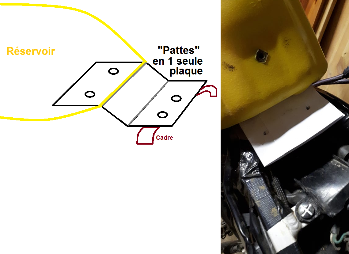

| - dudu.13 a écrit:
- Frite a écrit:
- Mon réservoir est un IMS, donc, pas pareil que l'Acerbis.
Les ouïes font partie du réservoir. Mais le principe de fixation est un peu semblable, donc, je te mets les photos pour que tu te fasses une idée :
Pour l'arrière, je n'avais pas les pattes de fixation, donc, j'en ai fabriqué (En 1 seule pièce pour plus de tenue) :
Pour l'avant, j'ai fabriqué des petites pattes de fixation. J'ai du thermoformer l'intérieur du réservoir au niveau du haut des ouïes, car l'IMS n'est pas fait pour être monté avec des protections de radiateurs et ça ne passait pas. J'ai mis des morceaux de chambre à air entre le réservoir et les coins des protections de radiateurs par sécurité.
Sur l'IMS, il y a des creux à l'avant à l'intérieur (1 de chaque côté), qui permettent d'avancer/glisser le réservoir vers l'avant. Il y a 2 espèces de roulettes en caoutchouc de chaque côté du cadre qui rentrent dans les glissières. DSL, une fois le réservoir en place, il n'est plus possible d'en faire des photos; c'est trop bien caché. En dehors de ça, le réservoir est à cheval sur 2 ou 3 (je ne sais plus) U inversés en caoutchouc, eux mêmes posés à cheval sur le cadre. De cette façon, posé sur le cadre et maintenu avec la patte arrière, les 2 roulettes dans les glissières et les fixations des ouïes aux radiateurs, ton réservoir ne peut plus bouger et en cas de chute, il devrait assez bien résister... D'autant que toi, tu as des ouïes indépendantes du réservoir, donc, elles morfleraient bien avant le réservoir... salut Frite merci de ton aide , mais je n'arrive pas à ouvrir tes photos Normalement, ça devrait être bon maintenant... |
dudu.13 MEMBRE Très actif
MOTOS : 750 Africa twin 400 Drz Messages : 176 Date d'inscription : 28/07/2014 Age : 66 Ville ou région : trop pres de Marseille
| Sujet: Re: Drz400S et E (on n'est pas sectaire) Dim 24 Nov - 8:37 | |
| merci Frite ça y est on voit tes photos ! ça donne des idées malgres que les fixations soient différentes merci _________________ toujours envie d'aller voir si c'est beau là bas derriere la montagne ( pourvu que ça dure )
