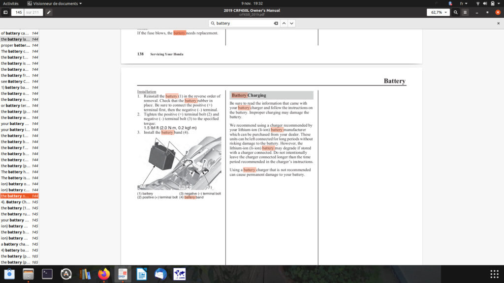

| a se corse .... Le " testeur " en ducat' de MB n'y connait rien ... Y'a quand meme marqué en gros LI ION SUR la batterie . Ma machine à deux ans et je ne crois pas que LI po = Li ion = n'importe quelle LI .... donc, méthode JPL on vérifie tout , batterie effectivement en place fiche technique de m'sieur honda réponses sur adv rider avec des pincettes questions sur d'autres fofos _________________ nous allons brûler nos vaisseaux et combattre jusqu'à la mort.
LilYoda Membre Super VIP
MOTOS : "La Jeanne" XT 600 1990 // "Scully" 990 adv 2011 Pneu AV/AR : Anakee Wild AV/AR Messages : 3543 Date d'inscription : 11/04/2013 Age : 47 Ville ou région : Montagnes du 06
 | Sujet: Re: modifs HONDA 450 CRF - L Lun 9 Nov 2020 - 19:30 | |
| Oui il y a marqué en gros lithium ion. Et en petit lifepo guarantee. C'est pas incompatible. Si dans lifepo, c'est des ions de fer ou de phosphate, c'est alors la lifepo est bien aussi une lithium ion. Suis sur mobile, donc je ne peux pas fouiller plus. Mais un coup de Wikipedia devrait confirmer ou pas _________________  | Let me die on my own terms, let me live and let me learn Now I’ll follow my own way, and I’ll live on to another damn day Freedom carries sacrifice, remember when this was MY life |  | La Jeanne: (I - II - III)

| D'après ce que j'ai compris , il faut charger avec une tension très stable pour LI ion ou Li Po 4 . on va supposer que la batterie d'origine est la même partout  m'sieur Honda dit qu'il faut faire gaffe D'après le manuel utilisateur . batterie HY93-C lithium-ion. fabrication Japon https://www.eliiypower.co.jp/english/products/motorcycle/hy93.html aux USA entre 250 et 300 $ . ... faut mieux pas la cramer _________________ nous allons brûler nos vaisseaux et combattre jusqu'à la mort.
