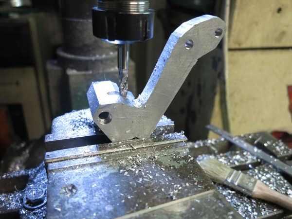

je viens de faire la béquille ...
honda cb 500 x quel modif?? - Page 3 Bec110
avec la vielle à côté on vois bien la garde au sol gagné

Ca prend une super forme ton projet! clapping
Elle fait super rehaussée!
j'espère que tu es grand et que la selle sera bien affinée pour pouvoir mettre les pieds au sol
(quoi que tu doit etre habitué avec la 250 rally déjà haute)
Ca risque de pas mal frotter avec un bras oscillant pointant autant vers le bas
Ton patin de chaine ne va pas trop souffrir tu crois?
Pour limiter tu peux toujours passer en pignon avec 1 voir 2 dents de plus mais il faudra d'autant plus en rajouter a la couronne arrière pour compenser
Continue honda cb 500 x quel modif?? - Page 3 854955

j'ai prévus de passer le pignon de 16 à 18 dents et la couronne en 50
et pour mes jambes à par la chirurgie ou des haut talons !
je crois que je vais plutôt apprendre le déhancher
tout dépendra du réservoirs, et pour la selle comme je suis sellier garnisseur ça devrais aller

Sellier garnisseur nickel tu va nous faire quelque-chose de bien happy
Tu as pensé a tout et tu t'attaques a plein de domaines différent, ça c'est plaisant a voir
Plus que la hauteur "brute" de selle la largeur de celle ci est aussi importante
Tu peux encore gagner a affiner et ressouder la boucle arrière a l'entrejambe si le besoin s'en fait ressentir
Celle de la CRF est presque trop fine a l'entrejambe et est plus faite pour rouler debout
mais a contrario, certaine motos ont une selle tellement large que ce n'est bien que pour être assis car les genoux sont trop écartés
La 500x je ne sais pas
Vaut mieux une selle haute et fine qu'une basse et exagérément large (et presque sans mousse= déjà vu)

il n'y a pas de pignon en 18 dents pour la cb500x a par le fabriquer avec deux et souder (pourquoi pas)
mais il y a du 17 avec une couronne de 47
pour la selle j'envisage de la poser sur un réservoir en alu qui selon sa forme devrait permettre une selle étroite
avec un volume théorique de 30l, mais la théorie ça ne marche pas toujours

pour reposer mes bras j'aie fait chauffer ma petite fraiseuse pour la patte de déport.
en partant d'un bloc d'alu en 7075 récupérais chez un fabriquant d'hélice d'avion
honda cb 500 x quel modif?? - Page 3 Pate110
et quelque heurs de boulot et de réflexion
honda cb 500 x quel modif?? - Page 3 Pate210
honda cb 500 x quel modif?? - Page 3 Pate310
car je n'ai pas trouvé de patte pour un disque de 320 monté sur une fourche de fmx 650

elle n'est pas finie car je dois encor creuser une gorge de 1mm à l’intérieur d'un troue de 12mm et je ne sait pas encor faire
