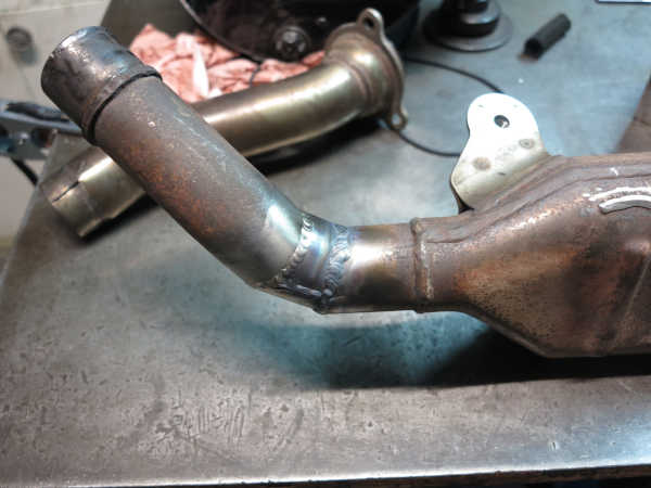

pour me changer les idées un petit tour du côté du pot;
honda cb 500 x quel modif?? - Page 4 Pot110
c'est clair ça passe pas...
honda cb 500 x quel modif?? - Page 4 Pot210
deux coupe en biais, deux soudures, et ça vas mieux !
honda cb 500 x quel modif?? - Page 4 Pot310
honda cb 500 x quel modif?? - Page 4 Pot510

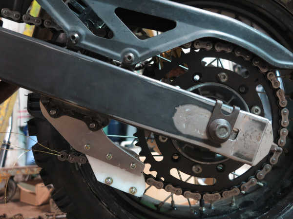

un guide chaîne en téflon ...pas fini
honda cb 500 x quel modif?? - Page 4 Chaine10

j'ai fait n'importe quoi pour le guide chaîne, donc je recommence
honda cb 500 x quel modif?? - Page 4 Guide110
honda cb 500 x quel modif?? - Page 4 Guide210

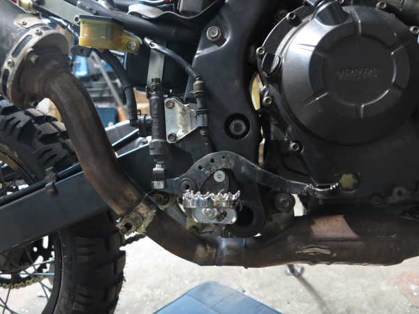

modif de la pédale de frein
honda cb 500 x quel modif?? - Page 4 Reposp10
et fabrication des supports des repose pieds
honda cb 500 x quel modif?? - Page 4 Reposp11

transformation du sélecteur fixe en sélecteur à ressort comme sur les enduro
honda cb 500 x quel modif?? - Page 4 Select10
et ressouder sur le cadre
honda cb 500 x quel modif?? - Page 4 Select11

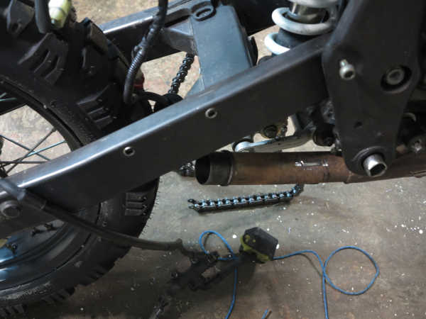

montage du frein arrière
honda cb 500 x quel modif?? - Page 4 Freinp10
et sertissage de la chaîne avec huit maillons en plus
honda cb 500 x quel modif?? - Page 4 Chaine11

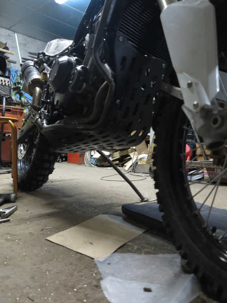

Salut B.
comment vas-tu réaliser le sabot ou protection des échappements stp?
