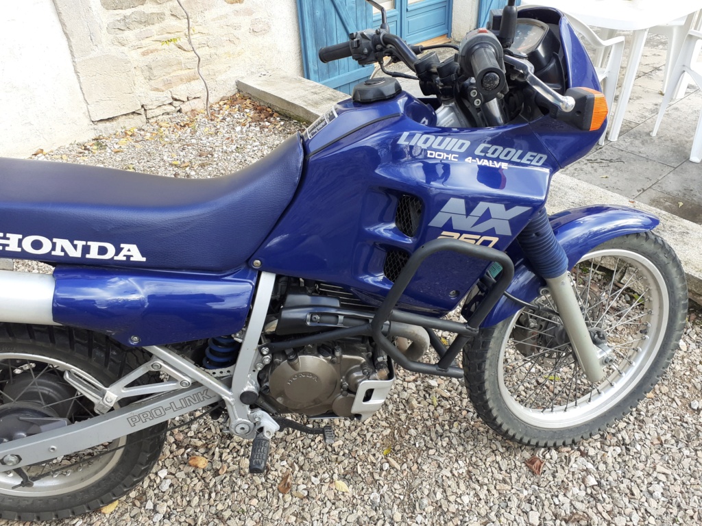

Ayant des envies de voyage et de chemin avec ma compagne et sa NX  250,et ne trouvant rien dans le commerce .
j'ai realisé un petit bricolage pour preserver carenage et surtout radiateur .on pourra même y fixer un petit sac et un porte bidon . ça pese environ 2.5 kg .
je suis parti d'un porte bagage de quad (déchetterie) , des coups de scies ,un peu de soudure un peu de chalumeau . un coup de peinture ...et voilà made in  bricolage  982942..bricolage  20201110
bricolage  20201111
bricolage  20201112

Manque une fixation sur l'arrière... J'ai peur que ça s'écrase sur les carénages !
phil21
phil21
MOTOS : cb500x 34L, 1VJ, 900xj 900ss 125 cg dax 70
Pneu AV/AR : noirs et ronds
Messages : 168
Date d'inscription : 18/07/2020
Ville ou région : bourgogne
bricolage  Empty
MessageSujet: Re: bricolage    bricolage  EmptyJeu 19 Nov 2020 - 17:53
sur la derniere photo , la 3 fixation est bien là , là rigidité est bien

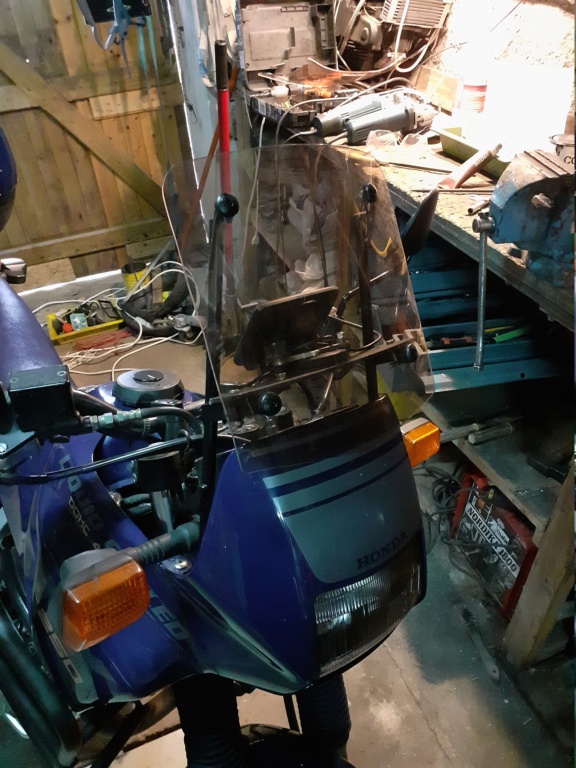

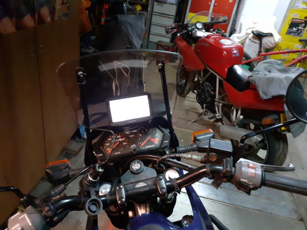

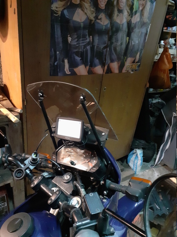

bonjour
suite des bricolages de la petite 250NX
rien de dispo pour cette moto on va improviser  clin d\'oeil
une prise accessoire dafy , des barres au brico du coin à 6 balles et une bulle des 80' que j'ai decoupée .
un coup de peinture
la conductrice est mieux protegée des intemperies et guidée par GPS si on s'egarent..
( les photos apparaissent en travers ?)  bonne journée

Pas mal ! On ne voit pas bien. Ton "araignée", tu l'as fixée comment sur l'ensemble ?
phil21
phil21
Messages : 168
bricolage  Empty
MessageSujet: Re: bricolage    bricolage  EmptyMar 1 Déc 2020 - 20:47
j'ai fixé sur le petit chassis qui tiens le phare
Messages : 1411
bricolage  Empty
MessageSujet: Re: bricolage    bricolage  EmptyMar 1 Déc 2020 - 20:55
D'accord, merci

MessageSujet: Re: bricolage    bricolage  EmptyDim 6 Déc 2020 - 18:26
Code:
quelques photos de la realisation de l'araignée brut

Attention aux supports qui peuvent être dangereux en cas de chute sur l'avant !
bricolage  Empty
MessageSujet: Re: bricolage    bricolage  EmptyDim 6 Déc 2020 - 21:07
phil21
phil21
Messages : 168
bricolage  Empty
MessageSujet: Re: bricolage    bricolage  EmptyDim 6 Déc 2020 - 21:41
merci . effectivement je n'avais pas pensé a cet aspect , je vais reflechir a ça question
