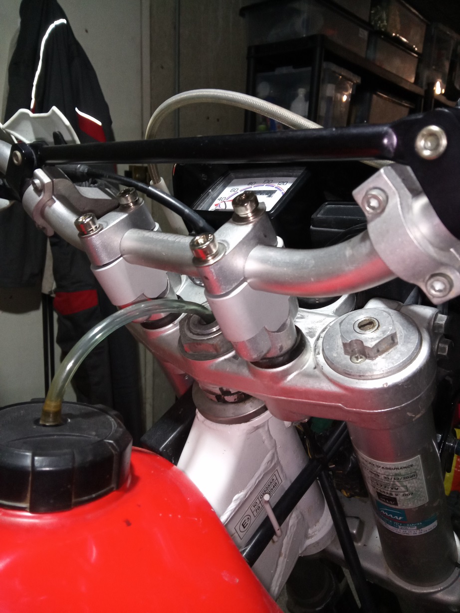

 | Sujet: Re: Yamaha 600 TTE Belgarda Mar 24 Nov 2020 - 18:40 | |
| Bonsoir chers lecteurs, Ce soir c'est montage des pontets, du compteur d'origine, mis en place de l'entretoise, de la roue avant et montage de la pédale de frein   |

 | Sujet: Re: Yamaha 600 TTE Belgarda Mar 24 Nov 2020 - 18:50 | |
| Le montage de la roue de la roue est enfin devenu possible, grâce à cette fameuse entretoise. Elle me permettait enfin de centrer la roue. Du coup à près achat d'un entraineur de compteur neuf + récup du cable fourni par le vendeur. L'avant est presque prêt. J'ai commandé un garde boue avant neuf qui respect un peu mieux la ligne de la moto, plutôt que l'adaptable que l'on m'avait donné. Si cela intéresse quelqu'un, j'ai le garde boue d'origine mais recoupé pour une utilisation supermotard.   Ce sera tout pour ce soir. Demain montage des cale pieds home made. Bonne soirée |

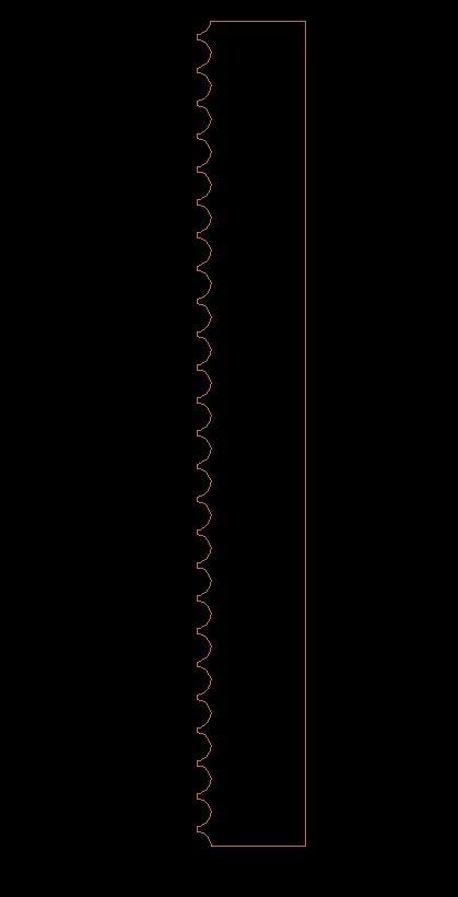

Salut pour les dents, j'ai réalisé le développement du dessin du cale pied sur un logiciel de DAO. J'ai envoyé cela à un collègue qui à une machine de découpe plasma et voila le résultat. Après il reste le formage. J'espère avoir répondu à ta question. Au besoin, je reste dispo.  |

| - @Motardebase a écrit:
- Super! Comment tu as fais pour reproduire les dents sur le cale pied?
si tu na pas de machine lazer, un fer plat de 5 epais et 25 de large tu trace au milieux du fer plat et tu perce des trous de 10mm espace de 5mm sur la longueur ensuite tu tronçonne a la meule au milieu du fer plat tu aura deux morceaux avec des dents attention la peinture ne tiens pas sur les plastiques il faut un après spécial  _________________ " heureux soient les fêlés car ils laisseront passer la lumière"
