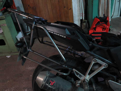

j'ai acheté, une foi n'est pas coutume, des sacs à dos étanche pour faire des sacoches de moto
44 euro au vieux campeur
https://www.auvieuxcampeur.fr/activites/voile-nautisme-sports-nautiques/sacs-bagagerie-et-sacs-etanches/sac-treckbackpack.html
pour les fixer j'ai acheté du tube d'acier chez brico-merdique 4 mètre de 16x1 (18 euro)
un coup de cintreuse, de la soudure TIG , du temps et pas mal de nom d'oiseaux ...
porte bagages CB 500 X Cb_x_310
la peinture n"est pas sèche donc pas sur les photos
porte bagages CB 500 X Cb_x210
porte bagages CB 500 X Cb_x_110
si ça peut donner des idées a d'autres

MessageSujet: Re: porte bagages CB 500 X   porte bagages CB 500 X EmptyDim 27 Déc 2020 - 8:55
Une belle réalisation , bravo

MessageSujet: Re: porte bagages CB 500 X   porte bagages CB 500 X EmptyDim 27 Déc 2020 - 9:44
super boulot ! solide leger et comme tu as envie ...
j'ai bricolé aussi en me fixant sur des poignées passager trouvee sur le BC ainsi qu'un vieux porte bagage , testé 100 kg en dynamique saute banane saute
les noms d'oiseaux ça aide bien  ...joyeuses fetes porte bagages CB 500 X 19_mar11

MessageSujet: Re: porte bagages CB 500 X   porte bagages CB 500 X EmptyDim 27 Déc 2020 - 11:41
Salut B. , encore du beau boulot pour le porte-bagages 😉!
Tu as la flemme pour les sacoches 😁 , vu le prix remarque .

MessageSujet: Re: porte bagages CB 500 X   porte bagages CB 500 X EmptyDim 27 Déc 2020 - 12:04
pas la flemme, mais pour rouler à deux avec l’option poser la moto et rendonner a pieds, les sac a dos sont plus pratique que les valises
et ils sont en polyuréthane, que j'ai pas dans mes catalogues
