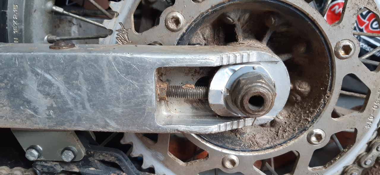

Hello,
je n'arrête pas de retendre cette satanée chaine.
J'ai l'impression que ,même si elle s'allonge un peu, mon réglage de tension ne tient pas en place.
Le WE dernier , j'ai refait ma tension et du coup j'ai serré comme un bourrin mon axe me disant que ça allait tenir.
100 kms d'enduro plus tard, tout est redevenu flagada !!
Je n'ai pas pensé , couillon comme je suis à noter la cote du réglage pour savoir si ça avait réellement bougé ou si c'est vraiment la chaine qui s'allonge...
Quand je vois le système de réglage, il n'y a même pas de contre écrou au réglage d'origine.
Si je commence par là, ça devrait aller mieux, je pense !
Merci de vos conseils !Tension de chaine Gas Gas 300 EC 20210202-115352-1

Bah je crois bien qu'il manque un écrou chef..
Pas contre t'as tension doit faire entre 35 et 40mm de débattement

Et d'origine, il n'y a pas de contre écrou.
L'écrou en place, reste plaqué et c'est la vis qui se translate.
Idem du coté droit où là , il y a un petit fil de fer pour maintenir l'écrou en place , mais pas de contre écrou non plus...  je soupçonne les vibrations de tout redéfaire et de ne pas maintenir le réglage.

Le contre-écrou est déjà là (à gauche), pas la peine d'en rajouter un.
Tu es déjà largement hors des tolérances de réglages (les crans usinés sur le BO sont les repères). Donc soit ta chaine quasi neuve à été coupée trop longue dès le départ, soit c'est une chaine en guimauve de chine, soit tu tends trop fort et les contraintes l'allongent.
C'est juste un écrou qui permet le déplacement et non un contre écrou pour arrêter la possible rotation ...
Je vois que je suis long...je vais vérifier ce que j'ai monté par rapport à l'origine.

Z'ont une drole de gueule, les dents de ta couronne ... ?
Ça doit être pour un soi disant dégagement des impuretés

Achat sur 24Mx :
"La couronne aluminium la plus légère et la plus résistante du marché.
Elle est 70% plus légère que les couronnes en acier et est également plus résistante que n'importe quelle autre couronne en aluminium !

Bon, je commence à comprendre mon problème.  hello
Je m'étais basé sur le montage du proprio précédent... qui lui même avait dérivé....
Origine : 13x48, je suis en,13x50 et la chaine devait être trop longue, d'où ce mic-mac.
Le précédent proprio m'avait conseillé un pignon de 14 mais il n'y a pas la place de le monter, ça frotte sur le retour du bras oscillant avec la protection plastique. Et lui était certainement passé en 50 pour avoir plus d'accélération.
Bon, si je repasse en 48 (origine) , les accélérations seront moins rapides mais ça me va déjà amplement bien à gérer et la chaine sera encore trop longue.
ou alors, je fais que raccourcir la chaine... plus simple!
Je peux donc la raccourcir et la refermer avec un maillon rapide, comme le montage de base.
ça le fait !!

J'étais sur mon tél tout à l'heure et ne voyais pas la photo du 1er post.
Plusieurs remarques :
Pour le contre écrou, j'en n'ai pas non plus sur la mienne et il me semble que c'est le montage d'origine, donc ça doit pas être ça le problème, l'axe n'a jamais avancé.
L'axe est trop reculé sur ta moto, commence par enlever un maillon, (voir un 2ème) et vois ce que ça donne.
Es-tu bien sûr que tu cales bien la roue en butée quand tu sers l'axe ? Regarde ici :
http://blog.shogunmoto.com/kit-chaine-moto-la-tension/
A l'étape 6, le gars cale un tournevis de manière à bien tendre la chaîne. Je fais pareil et c'est nickel.
Pour la chaîne : autant sur certains composants, le basique fait le job, autant une chaîne renforcée a vraiment un intérêt sur une Enduro quand on voit les conditions dans lesquelles elles tournent.
