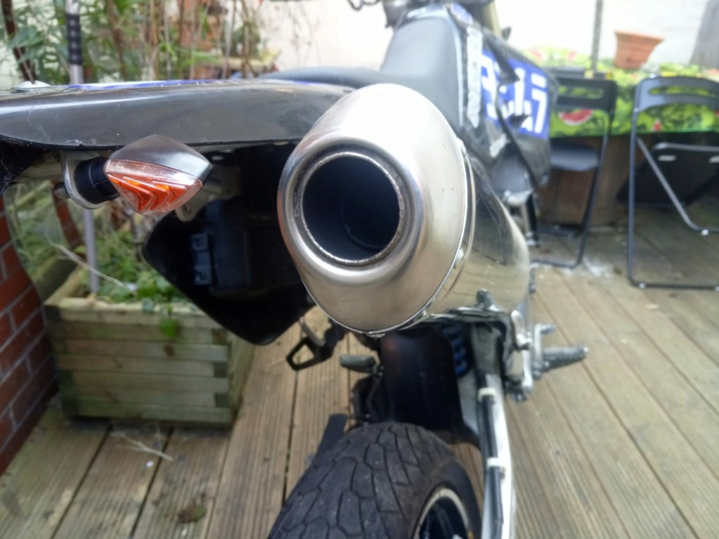

Salut a tous, ma nouvelle DRZ viens d'arriver et parmis les changement que je voudrais faire, je voudrais changer la ligne d'echappement que je trouve trop bruyante et qui n'est "evidement" pas homologué...
je cherche donc a savoir quel sont les option en terme de ligne complete homologue autre que les seconde main de ligne d'origine sur leboncoin?
et combien pensez vous que je peut vendre ma ligne actuelle? quelqu'un saurait me dire le model?
Merci!echappement homologué drz 400 Whatsa13

Ps: en fouillant le facebook des nom sur certaine factures j'ai fini par trouver que c'est un pot rino

Vu que tu n'as pas l'air d'apprécier le bruit plus que ça, tu devrais repartir sur de l'origine sans te prendre la tête à chercher un pot qui risque de te décevoir non ?

Le silencieux de DRZ E semble être le meilleur rapport puissance/bruit.
Rino, Rino... Ils font pas aussi des pots pour les autos, Rino?! echappement homologué drz 400 632441
Bon plus sérieusement, trouves-toi un échappement d'origine, pour rouler tranquille dans les chemins il y a pas mieux et tu n'y mettras pas cher!

si tu mets un silencieux de E il faut aussi le collecteur de E car le diamètre de la ligne de E est plus grand que la S
Après l'idéal est d'adapter la boite à air et la carburation mais c'est une autre histoire
sinon une ligne d'origine S marche très bien et le bruit est contenu: idéal pour du TT raisonné

yes juste avant de lire vos message j'ai envoyer un message a l'annonce de la ligne complette de S et effectivement entre la vente de ma ligne full inox et l'achat de la ligne origine je m'y retrouve
un peut décus de perdre le bruit tres roque de la ligne rino mais c'est vraiment beaucoup trop fort et pas jouable en TT ou meme juste pour rentrer le soir chez moi sans reveiller tout le quartier!
Mais je suis surpris par l'abscence de pot homologue pour DRZ... j'avais vue les delkevic en penssant avoir trouver le graal ais malheureusement ils sont homologue pour l'angleterre

...si tu tiens vraiment à prendre autre chose que l'origine, regarde peut-être le Devil Runner. Avec db killer, il est mentionné homologué: après voir l'homologation (car par exemple Delkevic homologué GB) et le bruit?
