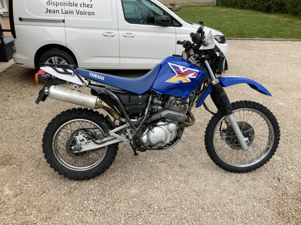

Après ma présentation perso voici la présentation de mon nouveau joujou et de mon projet !
En aout 2019 j'ai effectué un stage de pilotage offroad avec Jean-Pierre Goy au guidon de mon ancienne Ducati Scrambler Desert Sled :
Yamaha 600 XTE 1997 115
Yamaha 600 XTE 1997 216
J'ai vraiment adoré mais je suis une buse complet en offroad !
Du coup la semaine d'après, rando dans les alpes avec Motardebase toujours en scrambler (parpaillon etc), j'ai vraiment galéré. Je me suis rendu compte que le scrambler était trop lourd pour mon niveau de poireaux donc je l'ai revendu.
Mais cette volonté de faire l'islande et le maroc avec une moto simple, fiable et facile me turlupine depuis plus d'un an et du coup je viens de craquer :

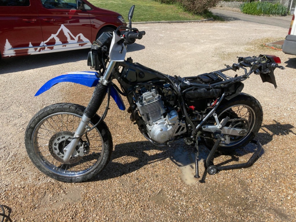

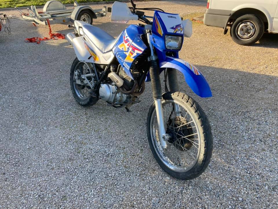

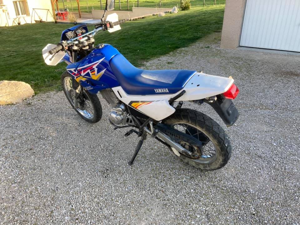

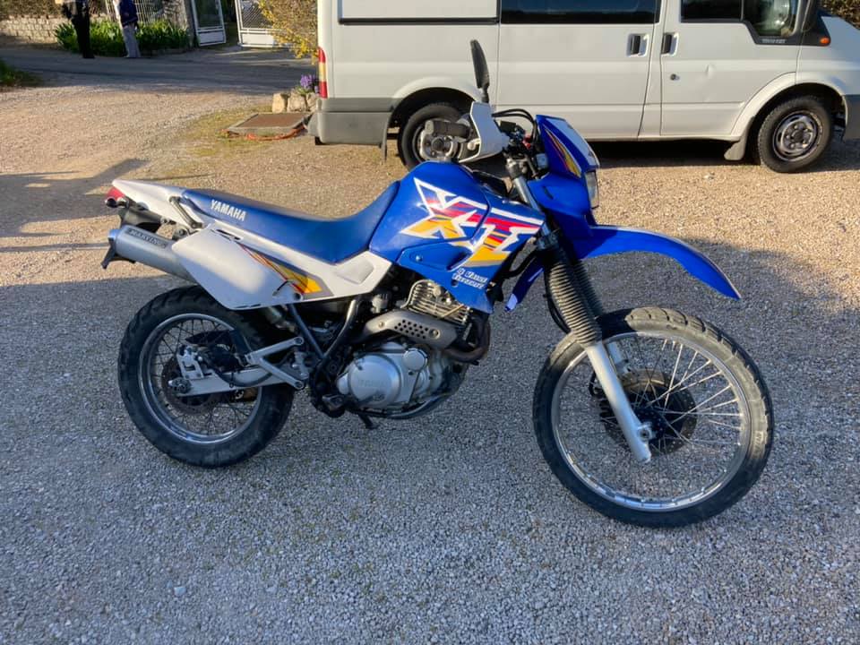

C'est un modèle de 97 qui totalise 34 000 kilomètres !
Moto belge donc il faut que je gère tout ce qui est paperasse etc (j'ai le quitus fiscal et suis dans l'attente du certificat d'homologation de Yamaha France) pour l'immatriculer en France.
Pas de facture d'entretien donc j'ai voulu lui faire une bonne grosse révision avec jeux aux soupapes, changement des pneus etc pour partir sur une base saine.
Le but est de la préparer pour faire de la rando offroad, de m'entrainer sur le TET Briançon - Montélimar et peut être Lozère notamment et que je sois au top du top pour faire l'islande, le maroc etc.
C'est partie donc pour la grosse révision !

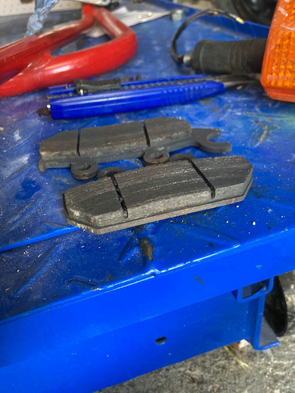

Démontage de l'étrier avant pour nettoyage des pistons + vérification de l'usure des plaquettes, elles semblent récentes :

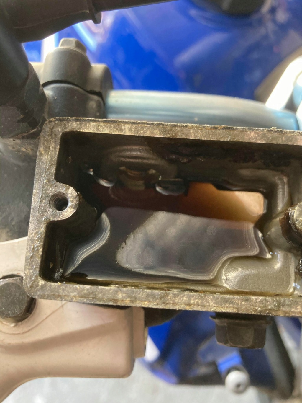

Ensuite remplacement du liquide de frein qui semblait trèèèèèèèèèèèèèèssssssssss vieeeeeeeeeeuuuuuuuuxxxx

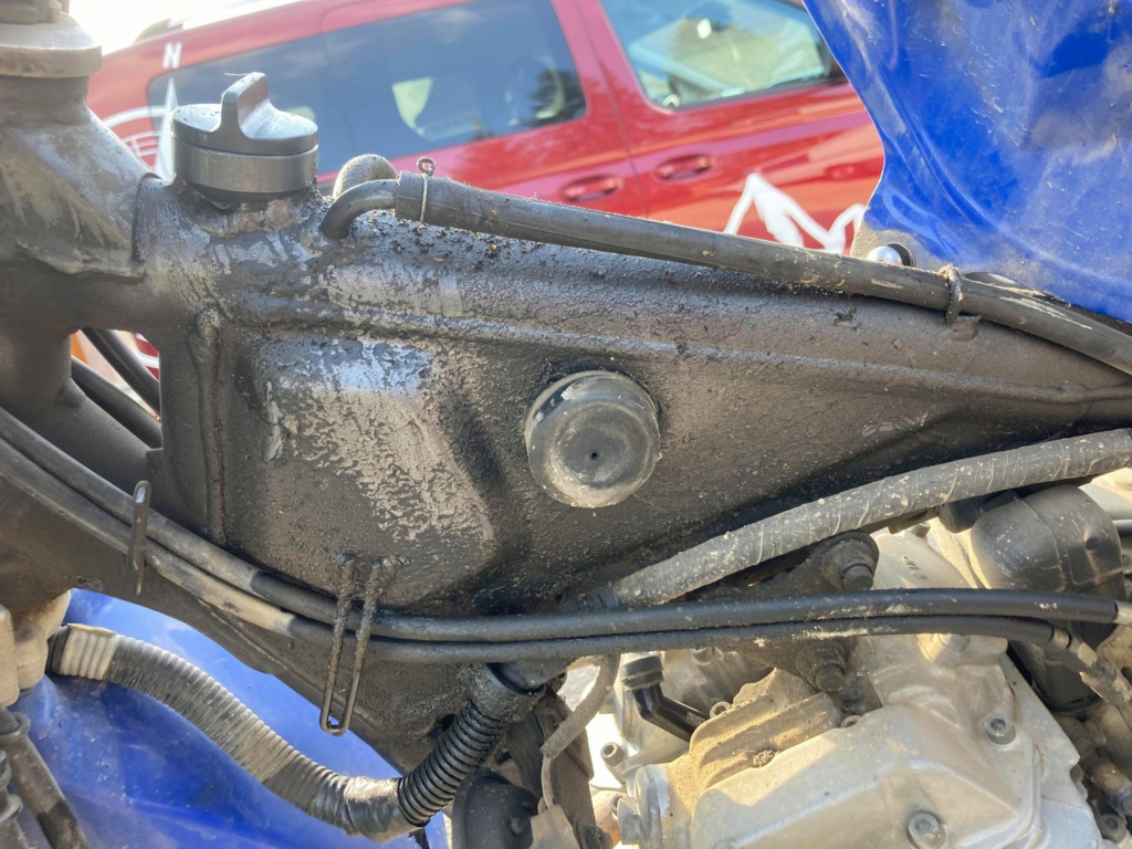

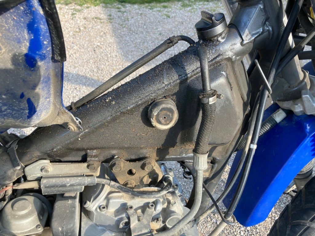

J'ai nettoyé les crépines du réservoir à carburant.
Les pipes semblent ok et carbu je ne suis pas trop chaud pour le démonter pour l'instant tant qu'elle fonctionne bien !

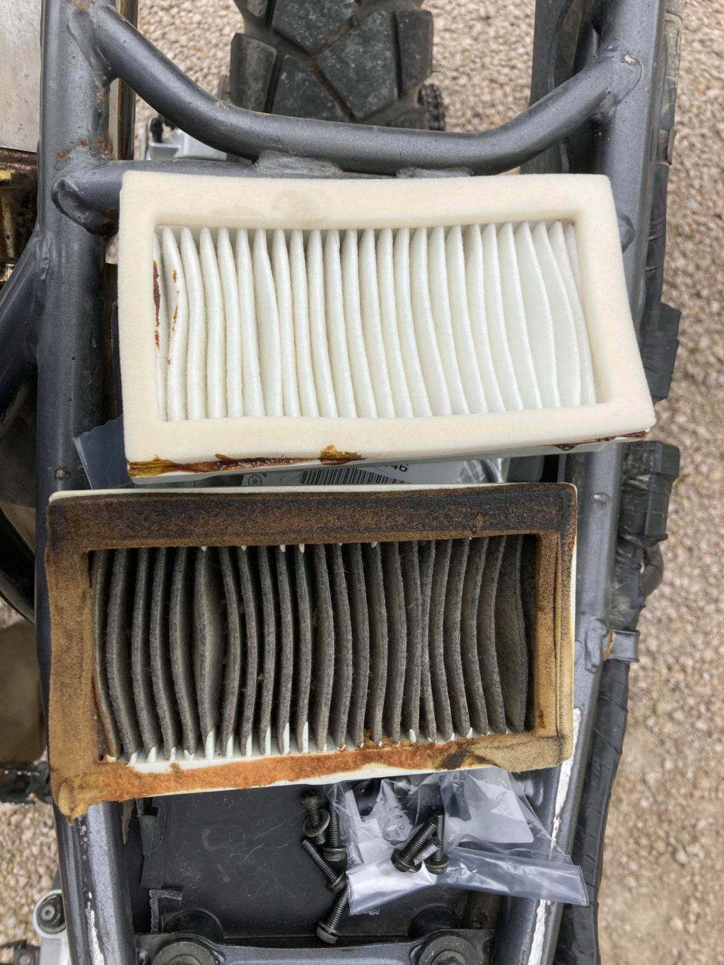

Ensuite remplacement du filtre à air qui en avait bien bien besoin
Yamaha 600 XTE 1997 120
Il y avait bien de l'huile au fond de la boite à air :

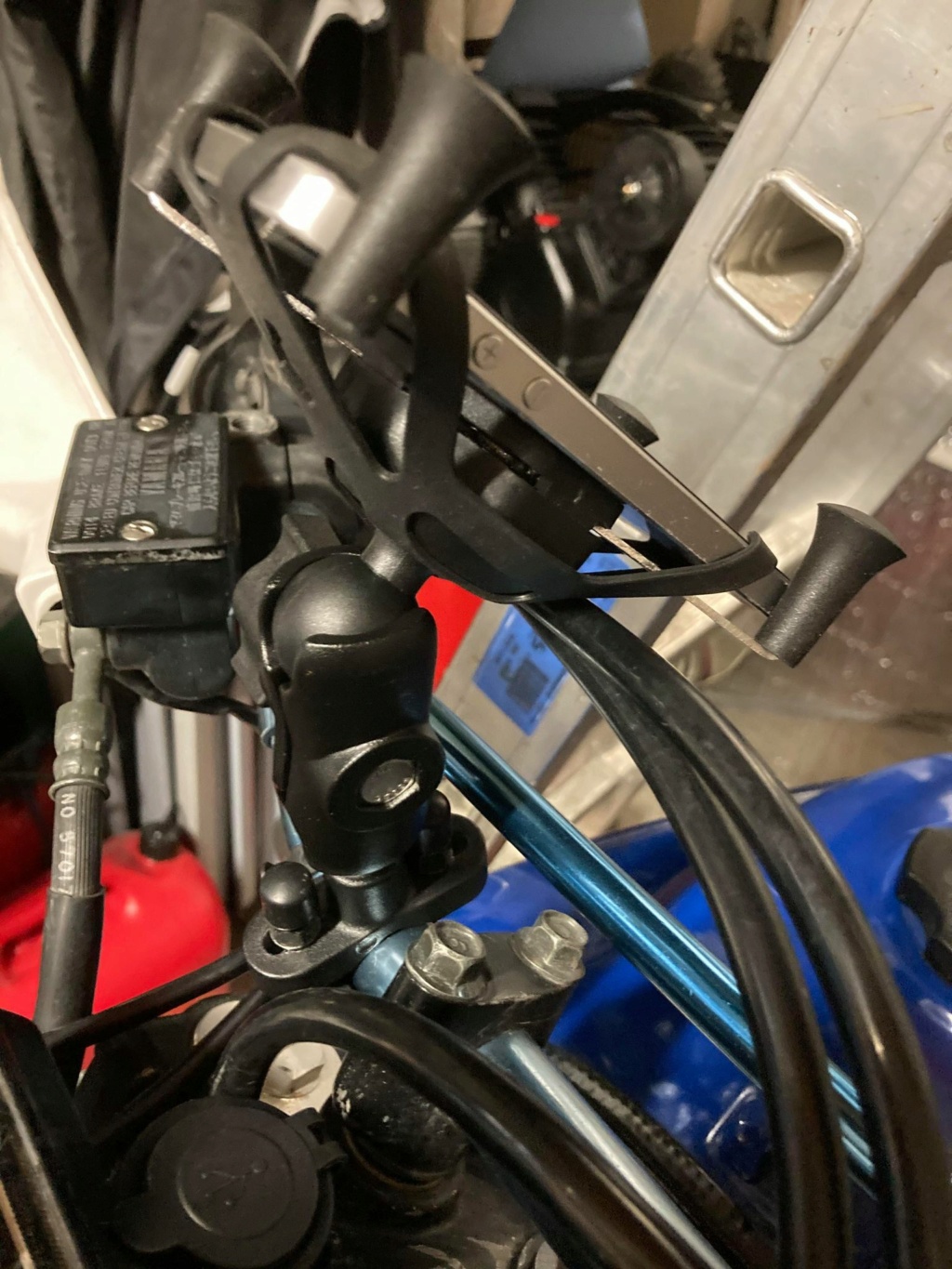

Installation d'un support de téléphone sur guidon aliexpress qui copie le RAM MOUNT X-GRIP, j'ai changé la batterie d'un vieux iphone SE sur lequel j'ai mis l'application OSMAND comme ça je vais m'en servir pour mes traces GPX :

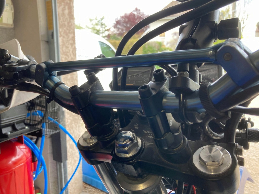

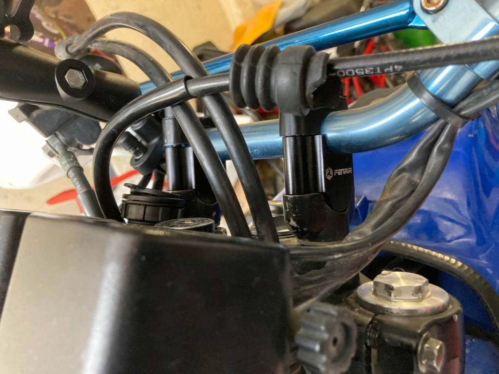

Installation de rehausse de pontet (modèle pour MT09) pour gagner 3cm :
Yamaha 600 XTE 1997 416
Yamaha 600 XTE 1997 515

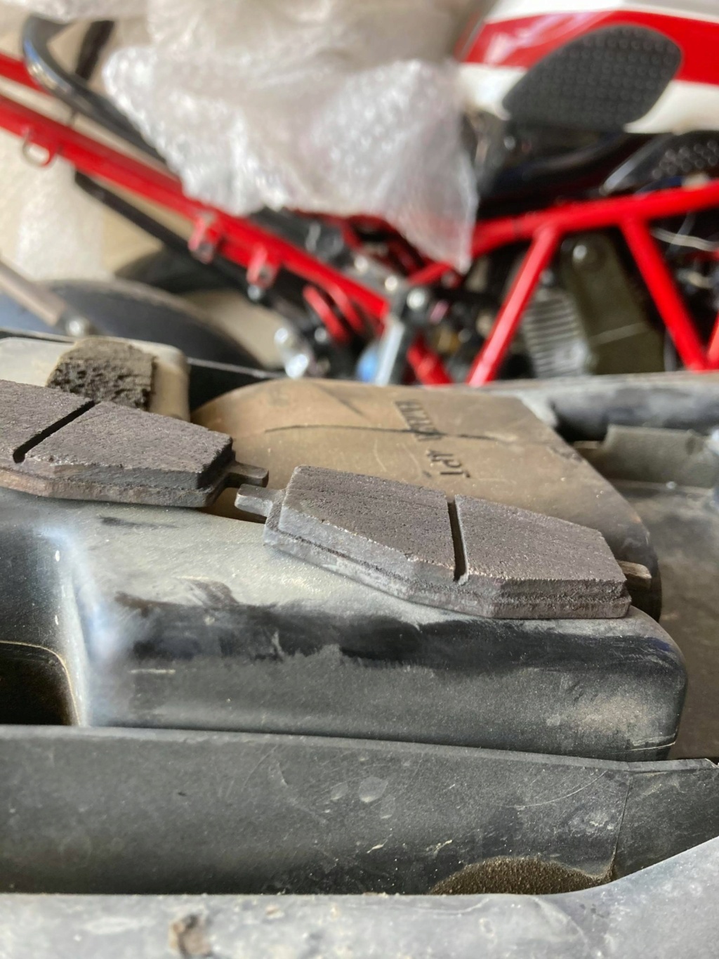

Remplacement des plaquettes arrière :
Yamaha 600 XTE 1997 516
