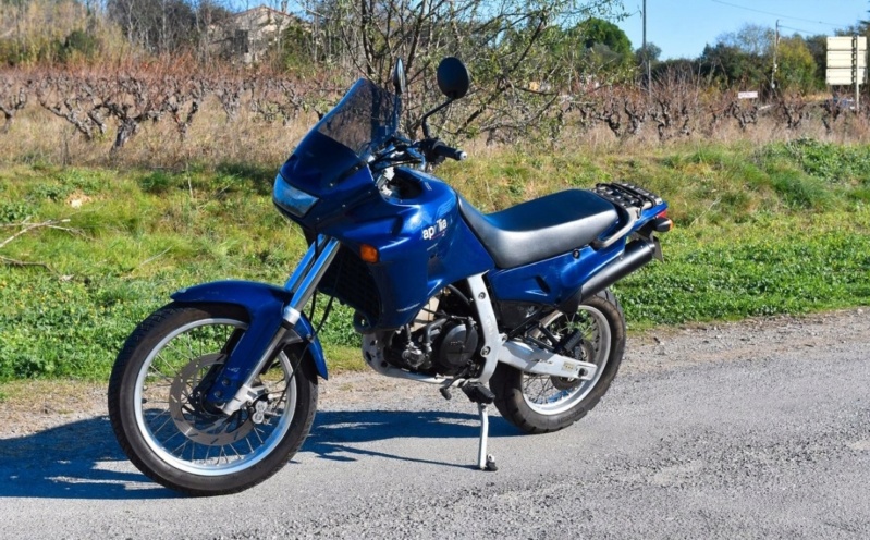

Le voici à son arrivée :
Et voici "mémé" ! Screen14
Et voici "mémé" ! Screen15
J'aime bien son "poumpoum", et elle fonctionne correctement. Tout au moins au début, car ensuite j'ai les pipes d'admission qui ont craqué, le joint spi de sortie de boîte qui a pété, la batterie qui a lâché,.... bref tous les soucis d'une moto qui a pas tourné depuis longtemps et qu'on remet en route ! cry baby

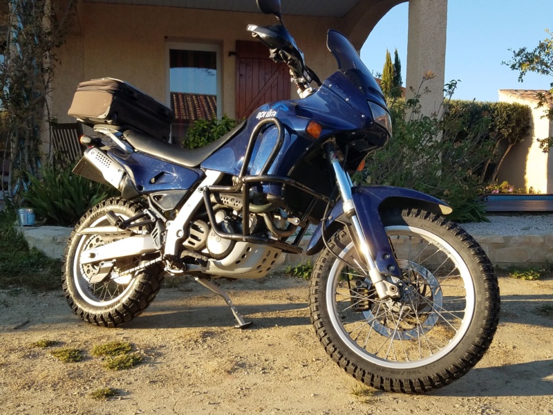

J'ai commencé par nettoyer l'amorto et lui réaliser une petite protection en alu contre les projections de la roue arrière.
Et voici "mémé" ! 1_amor11
Une petite grille acier devant le radiateur, en utilisant le support d'origine :
Et voici "mémé" ! 2_radi10
Un morceau de tôle 2mm sur la partie basse du sabot, qui est en plastique d'origine :
Et voici "mémé" ! 3_sabo10
J'ai aussi bidouillé un système de rallonge de la béquille car la moto a trop de gite quand elle est béquillée et je me fais mal aux reins pour la redresser. Mon système est réglable sur 3 positions pour adapter au chargement de la moto. clin d\'oeil
J'ai aussi adapté une semelle de béquille de GS, qui ne convenait pas à "Goliath", pour pouvoir béquiller en terrain meuble :
Et voici "mémé" ! 4_bzoq10
J'ai fait 2 petites entretoises pour remonter le garde boue de 5cm, dégager le passage et éviter les bourrages :
Et voici "mémé" ! 5_gard11
Puis je me suis fabriqué un crash-bar avec des tubes de chauffage, repris sur 4 points du châssis cool :
Et voici "mémé" ! 8_cras10
Des protèges-mains, et accessoirement protèges-leviers aussi ! Et des rétros rabattables :
Et voici "mémé" ! 7_prot10
Et pour ma protection à moi.... un joint de bord de tôle autour de la bulle et une mousse sur le guidon.
J'ai aussi mis une double prise USB étanche juste sous la mousse au milieu du guidon, et une petite pendule/voltmètre/thermomètre au tableau de bord. clin d\'oeil
Et voici "mémé" ! 20210410
J'ai réussi à trouver 2 roues d'occasion, et j'y ai mis des roulements neufs et des Mitas E07.
Comme çà, je garde mon train de route pour aller bosser et ne pas bouffer les pneus TT bêtement sur le goudron.
Et pour terminer, j'ai trouvé un petit top-case souple Givi sur platine monokey, et cà fait trolley.
J'ai trouvé çà rigolo, et pour 40 balles... cà me permet de trimballer mon casse croute quand je vais faire du TT ou travailler. cool
Et maintenant, voici "mémé" qui est prête à randonner :  clap clap clap

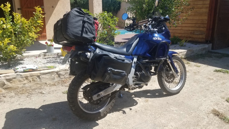

Plus que 10 jours avant le grand départ,  tout est prêt !Et voici "mémé" ! 20220514
Et voici "mémé" ! 20220515
Poulet11 (Eric)
