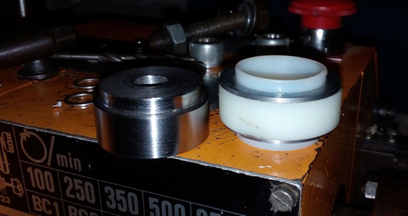

Copie du kit Racetech en acier et pehd pour la bague du bas qui coulisse, longueur de la cale pour avoir la même précharge qu’à droite.

Je troue le tube pour permettre à l’air et à l’huile de circuler. Tous ce qui est sur la photo ci-après n'existe pas d'origine.
