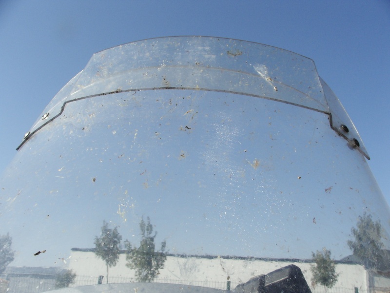

astuce à deux balles extension de bulles Pb180010
cette extension à été réalisée avec une visière translucide d'un casque jet "be bop" de chez lazer .
je l'ai découpé afin quelle prolonge au mieux ma bulle de 800 GS
ensuite perçage des deux éléments et fixation avec les mêmes vis que ceux d'origine d'origines qui maintiennent la bulle
j'ai intercalé une rondelle caoutchouc entre la bulle et l'extension pour limiter d'eventuelles vibrations
résultat :
5cm de gagné sur les bords
7cm de gagnés au centre

bon ok pas la photo
je suis pas calé encore et la photo est resté chez serving greuuuh!
je vais re essayer

c'est pas mal du tout pour recycler les vieilles visières smile
j'adore l'autocollant smile

Moi j'avais ça avec du polycarbonate 2 mm de chez casto, plié à froid :
astuce à deux balles extension de bulles Kif_5429

Pas mal, mais avec quoi tu fais la découpe ! scie ! cutter !

Le 2 mm de découp très bien avec une bonne cisaille à tôle, c'est ce que j'ai trouvé de mieux.

On peut aussi en bricoler une avec une ancienne bulle cassée par exemple. Je le sais je dois le faire depuis deux ans et j'ai le matériel dans mon garage. astuce à deux balles extension de bulles 450491
