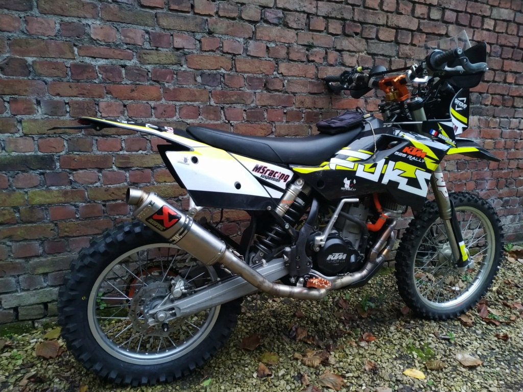

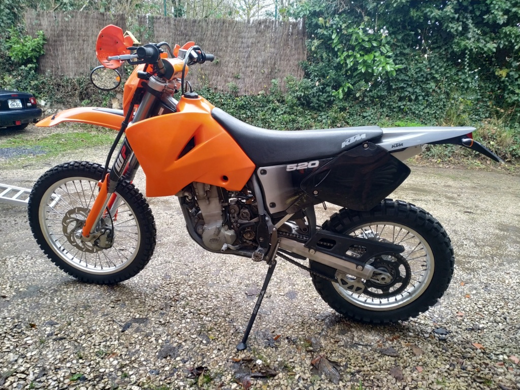

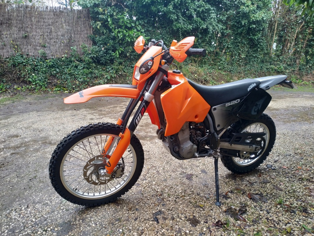

| Bonjour à tous. Ce topic pour vous présenter ma monture. Elle a débuté étant une 520 excf de 2001, et a suivi moultes transformations depuis...  Et la dernière photo durant cette été :  Je ferais de plus ample explications ultérieurement

| Le projet c'était de construire une moto de rally low budget. J'aurais put prendre une 530 ou 500 plus récent, mais c'est plus cher. Et faut pas rêver, une moto qui a 20ans, elle est morte, et ya tout à refaire. J'ai aussi longtemps hésité à reprendre un autre dr650, mais à y réfléchir, la KTM était bien plus adaptée à ce que je voulais. En l'occurrence une moto légère, et capable de long trajet. Le 520 RFS est connu pour sa solidité, on trouve beaucoup de montage quad avec ce bloc, c'est révélateur. Et a 1400€ la moto, j'ai pas réfléchi trop longtemps...  https://i.servimg.com/u/f67/20/37/43/82/img_2014.jpg Au départ je pensais utiliser cette base, mais une trop bonne affaire est passée, je ne pouvais pas la rater. Une 450 excf 2006 complète, moteur HS, 300€. Du coup, il suffisait de poser le moteur 520 dans le châssis 450, et ainsi obtenir une 525  En l'occurrence en le bloc est identique, juste quelques différences de haut moteur, mais tout est compatible. Le châssis de la 450 est plus récent, le bras oscillant est plus long (+20mm), la fourche plus grosse (43 / 48), et j'aurais pas de scrupule à le découper pour en faire ce une je veux (pas de cg). Ah oui, autre chose, je n'aimais pas le look des réservoirs acerbis de ces modèles là, et les ims était trop petits. Donc j'ai décidé de monter un réservoir 23L de 2008. Évidemment ça ne se monte pas, donc il a fallut couper le châssis au dessus de l'amorto, et refaire une 1/2 boucle arrière. https://i.servimg.com/u/f67/20/37/43/82/img_2015.jpg  |

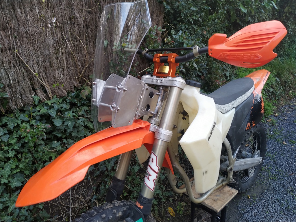

| Après avoir installer le réservoir et refait la boucle arrière il a fallu s'attaquer à une nouvelle selle. Fond de selle en fibre, et mousse double densité.  J'ai continué à bosser sur la selle ensuite, et débuté la fabrication de la tour de navigation   Support soudé sur la colonne de direction, tour de nav' en aluminium. A ce stade ce n'était que le prototype, la version définitive a ensuite été refaire à la découpe laser, et impression 3d.  |

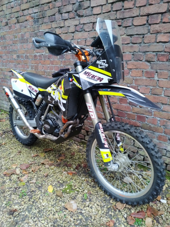

| Une fois le châssis repeint, les pièces refaite, tous les roulements changés, la fourche et l'amortisseur refait, on peut aller rester l'assemblage   Tout va bien au roulage, prête pour la section1 du Têt durant août 2020. En pleine canicule, elle s'est portée comme un charme |

| yesss le collecteur... La soudure n'est pas un problème pour toi..  |

| Le pneu arrière venait frotter sur la cartouche d'échappement en full compression. C'était pas possible, je ne supportais pas ça  Pour le comportement, c'est mieux. Meilleur me reprise a bas régime, et pour la puissance, ça pousse déjà bien assez fort  Aussi je voulais pouvoir démonter l'amorto arrière plus facilement, et j'avais besoin de place pour la pompe a essence. Oui il faut une pompe avec le réservoir de 23L. La gravité ne suffit pas à alimenter le carbu des 3 derniers litres. Après pour la CG, j'avoue chercher une 525 excf justement pour la légaliser un peu plus. Ou au pire juste cg+cadre. |

| Tu as appliqué un traitement sur le réservoir Acerbis? Dedans ou dehors?
Car mes rares essais de stickers sur ces plastiques n'ont pas été concluants. Au bout de quelques semaines, le réservoir "transpire" des vapeurs d'essence, et les stickers se décollent.
J'ai vu que certains scellaient le réservoir avant la première mise en essence, avec de l'époxy, ou des kits de chez Restom Mais pour le mien, c'est trop tard, vu que ça fait bientôt 10 ans qu'il est monté sur la mob, et que donc il est bien imbibé d'essence.
D'où mon interrogation pour savoir si tu connaissais un tuyau intéressant pour pouvoir faire une déco qui tient sur ces résés _________________  | Let me die on my own terms, let me live and let me learn Now I’ll follow my own way, and I’ll live on to another damn day Freedom carries sacrifice, remember when this was MY life |  | La Jeanne: (I - II - III)

| Non, pas besoin de traitement lorsque le sticker est prévu pour. A savoir percé, et avec une colle adaptée. Le kit vient de chez Hyena, sur mesure   |
