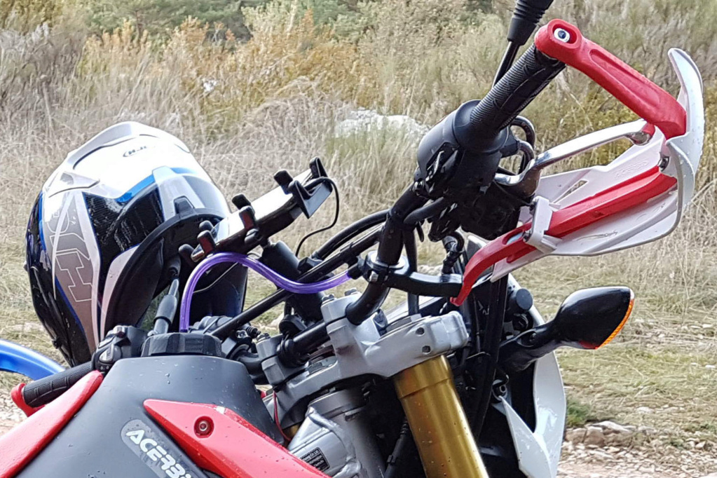

Je les avais installés sur mon CRF250L 2017.
La barre de renfort ne gênait pas outre mesure. J'avais été plus ennuyé avec le diamètre intérieur du guidon qui était trop grand pour pouvoir serrer les vis à expansion.
J'avais ensuite changé le guidon pour un Renthal, plus solide et au diamètre intérieur plus petit.
Voici 2 photos des Acerbis X Factory montés sur le guidon d'origine. Je n'en ai pas d'autres :

galetdenice a écrit:
... J'avais été plus ennuyé avec le diamètre intérieur du guidon qui était trop grand pour pouvoir serrer les vis à expansion.
J'avais ensuite changé le guidon pour un Renthal, plus solide et au diamètre intérieur plus petit...
C'est le soucis de ces protège-mains Acerbis, ils sont prévus pour des guidons Alu.
J'ai acheté un guidon Renthal en même temps et aucun problème au montage 😉
