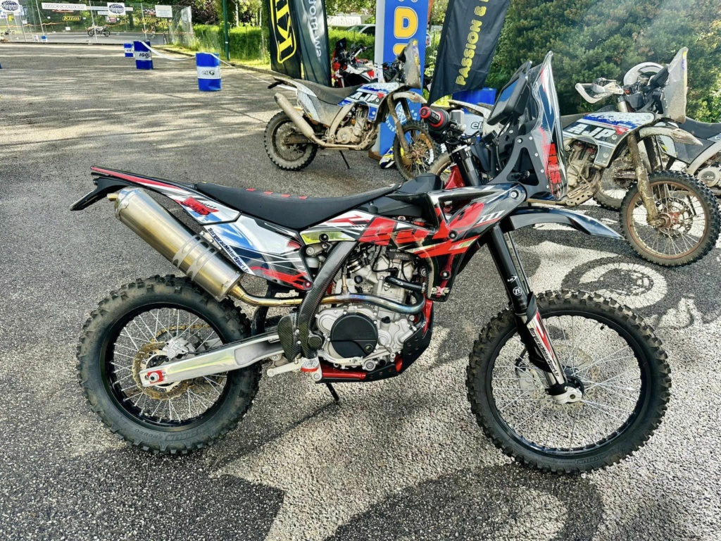

AJP  en 280 et 31cv...(si on en croit facebook!) à Bergerac!
Intéressant, non!
Sprayz, viens nous en dire plus, ça va intéresser du monde...

Donc une enduro avec une tour non ?

A priori la tour et la tablette de l'AJP PR7  Modifs et accessoires AJP PR7 - Page 7 1f609

Bergerac Motor Sport
le 14 juin à 17:38
Le dernier jouet made in BMS !
AJP Motos SPR 280 Adventure !
Qu’est-ce que c’est ? C’est une base de SPR 250 Enduro… avec un kit 280cc qui pousse la cavalerie à 31cv.
Un kit de carénage ici en version carbone kevlar, né de ma collaboration avec Carbon Art Design qui fabrique déjà les protections de cadre carbone, ainsi que la bulle et autres carénages en carbone pour les AJP.
Les ouïes sont un mix de SPR et PR7 pour pouvoir monter toute la tour de PR7, comprenant la tablette et le double éclairage !
Une magnifique déco sur base chrome par GXS mon partenaire de tous mes projets.
Ici la version presque définitive 90% il reste encore quelques détails à finir !
Réservoir auxiliaire et porte paquet notamment !
Côté poids à peine 120kg avec les pleins.

De près ou de loin, ça ressemble fortement à la fiche technique d'une Yam wr250r, ce avant
qu'il ne la supprime du catalogue pour l'Europe...
Les petits plus intéressant dans les grandes ligne, elle offre un meilleur débattement (3OO mm), un réservoir plus grand (9,5l), des étrier Brembo avant arrière.
Autrement, savez-vous qu'elle est origine de ce bloc moteur?
Homologuée 2 places?
