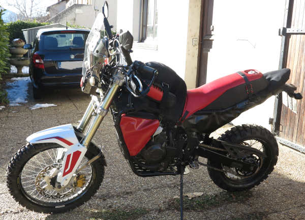

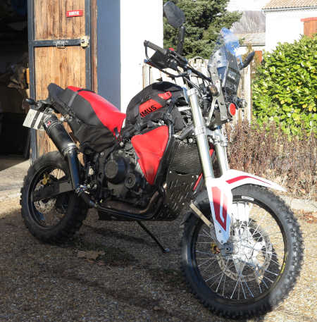

après de long mois de travail, elle roule
CB 500 RALLY 500ral10
CB 500 RALLY 500ral11
CB 500 RALLY 500ral12
première impression, maniable, trop haute (pas une surprise), le bruit est sympa pas trop fort mais moins feutré que l'origine

Salut Bert,
super , après tes problèmes électriques j'attendais la suite des aventures de la 500 ;) .
Sensations suite à l’allègement du poids ?
Ton ancienne roue avant n'avait pas bougé suite au choc , je suis surpris de la voir entière on dirait ?
A plus.

on dirait les motos usine qui font les tests avant lancement d'un nouveau modele  CB 500 RALLY 1f604

dommage que je n'ai pas le budget d'une usine

Quand je vois que je suis incapable de faire un porte paquet pour ma DR 350 et toutes les modifs apportées à cette moto je me dis qu'on est pas tous égaux sur nos capacités de bricoleurs smile
Chapeau en tout cas smile

Beau boulot. bien
Quelle répartition poids avant arrière ?
Vivement des essais en conditions.

Comme beaucoup, je suppose, j'ai suivi la "reconstruction" pas à pas. Quel boulot ! Bravo ! clapping
Hâte de voir maintenant ce que ça va donner en pratique...

j'ai pesé la moto
poids sur la roue avant: 75 kg, sur la roue arrière 97 kg soit 172 kg avec les pleins
je crois que ma balance est optimiste

Y compris essence ? C'est pas mal du tout.
Reste a nous dire comment ca roule bien

Pas mal du tout oui ! Est-ce que ça ne fait pas un gros décalage vers l'arrière?

j'ai décalé les cal pieds de 8 cm vers l'avant
mais je n'est pas encor le matériel pour faire la pesée avec moi sur la moto
mais intuitivement, en roulant la répartition des masse semble bonne
