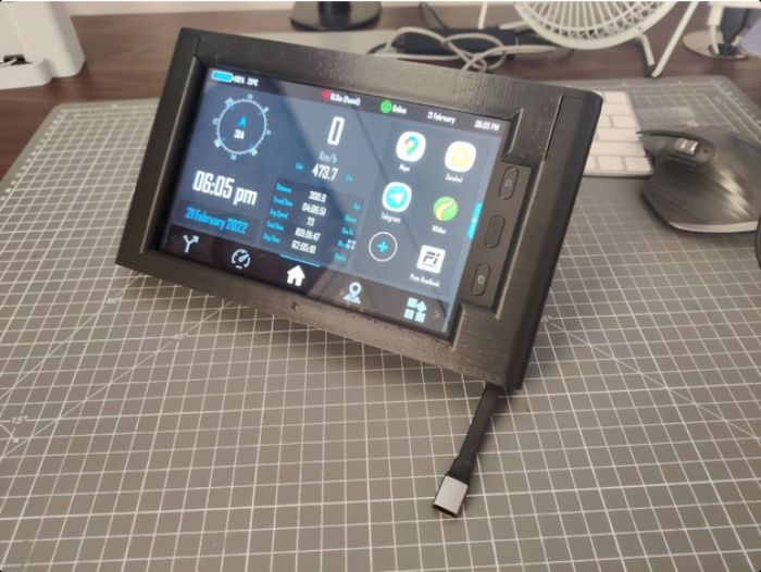

Pièces et accessoires en impression 3D 212926

Galaxy Tab Active 2/3 rigid case with Ram mount
https://www.facebook.com/groups/drivemodeusers/permalink/1344165319418269/
https://www.thingiverse.com/thing:5260303
Pièces et accessoires en impression 3D Screen10
Pièces et accessoires en impression 3D Screen11
