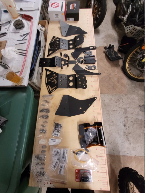

Je vais partir sur le Raid de l'Amitié au mois d'avril. Pour cette occasion et toutes autres à venir, je vais trailiser ou raidifier  mr green (un peu des 2) la grosse berta !
- Kit rally Nomad ADV
- Instrumentations de chez Owaka
- Amortisseur de direction
- Réservoir 16 litres
- Roue arrière avec amortisseur de couple
- Pneus Mimich Désert avec bib
- Diverses bricoles...
J'ai déjà tout dans le garage sauf les pneus.
Mais première étape, piston et entretien soigné après environ 5000 kms (+/- 180 h)
Voilà l'objet de départ
Préparation KTM 500 EXC pour le Raid de l'Amitié 20220211
A poil pour un nettoyage en profondeur  cligne
Préparation KTM 500 EXC pour le Raid de l'Amitié 20220212
La suite à venir, je devrais recevoir mon piston dans 8 jours...

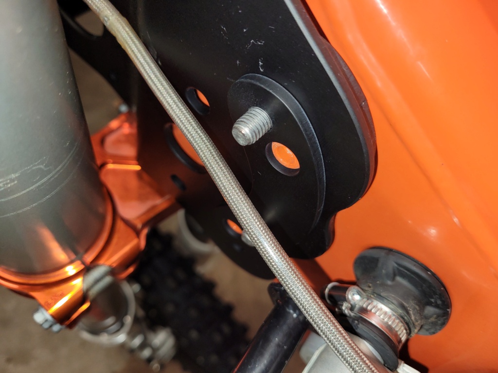

J'ai un peu avancé  happy
Sur le plan méca :
- Cylindre + piston
- Chaine de distri + tendeur
- Pompe à eau
- Câble d'accélérateur
Je changerai le kit chaine un peu plus tard car erreur de commande (je voulais une couronne bi-composant), je dois le renvoyer.
Mise en place du chantier de construction de la tour de nav, il y a de la pièce  surpris :
Préparation KTM 500 EXC pour le Raid de l'Amitié 20220310
La moto étant déjà à poil, je vous passe les étapes de démontage. Sinon c'est phare, réservoir, GB avant (pas indispensable mais on a plus de liberté de mouvement, dépose des protèges-radiateurs (nécessaire pour la pose des panneaux latéraux).

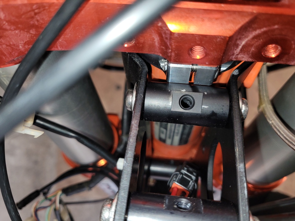

Pour la pose du support, il faut déposer le régulateur/redresseur sur le côté gauche de la colonne. Il est pile sur l'emplacement de la "pince" de la tour. Il migrera vers la tour, en rallongeant la câblerie de 20 cm (fils prévu dans le kit).
Préparation KTM 500 EXC pour le Raid de l'Amitié 20220314

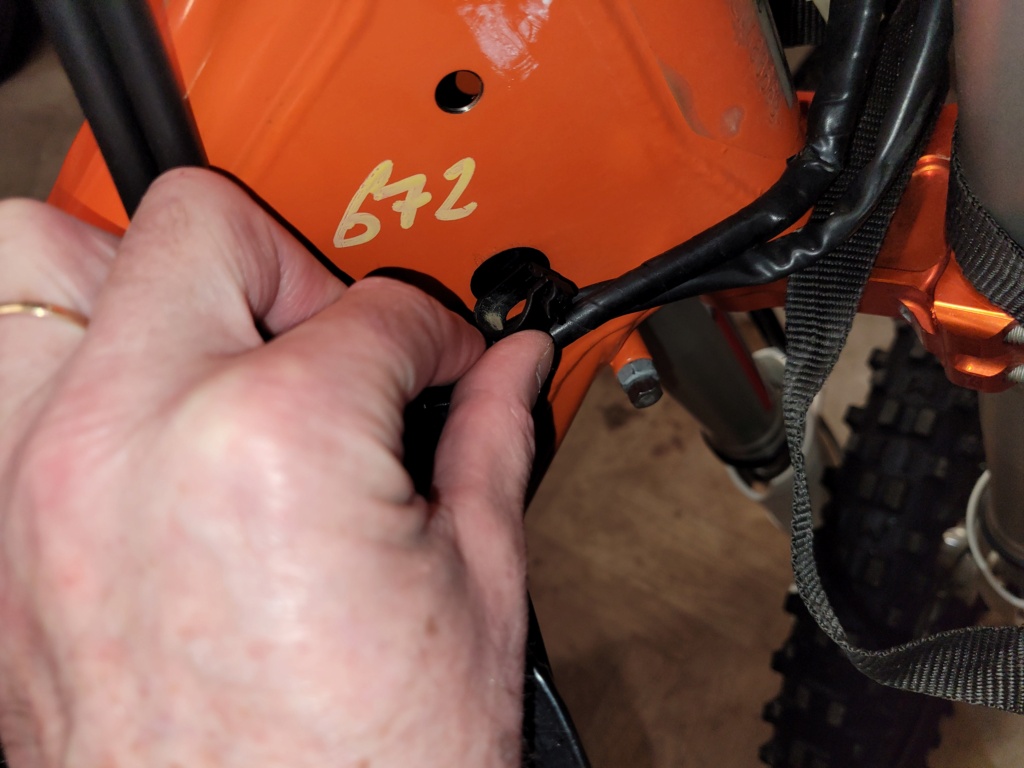

Démonter le raccord de tuyau de mise à l'air du réservoir sur le cadre (le trou sera réutilisé).
Préparation KTM 500 EXC pour le Raid de l'Amitié 20220311
Déposer le collier du faisceau qui va vers le tableau de bord (le trou sera réutilisé).
Préparation KTM 500 EXC pour le Raid de l'Amitié 20220312
Il y a besoin de repercer à M8 le trou traversant du bas.
Préparation KTM 500 EXC pour le Raid de l'Amitié 20220313
Préparation des panneaux avec pose des écarteurs.
Préparation KTM 500 EXC pour le Raid de l'Amitié 20220315
Préparation KTM 500 EXC pour le Raid de l'Amitié 20220316
Pose des cales d'interface.
Préparation KTM 500 EXC pour le Raid de l'Amitié 20220317
Préparation KTM 500 EXC pour le Raid de l'Amitié 20220318
Préparation KTM 500 EXC pour le Raid de l'Amitié 20220319
Boulonnage de l'ensemble.
Préparation KTM 500 EXC pour le Raid de l'Amitié 20220320

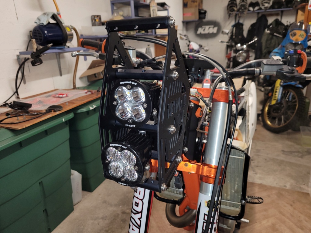

Fin du montage à blanc. Je suis épaté de la qualité dimensionnelle du kit. Tout tombe pile poil, les taraudages bien en face des trous, nickel.
Préparation KTM 500 EXC pour le Raid de l'Amitié 20220321
Après pose des phares.
Préparation KTM 500 EXC pour le Raid de l'Amitié 20220322
Avec la tête de fourche.
Préparation KTM 500 EXC pour le Raid de l'Amitié 20220325

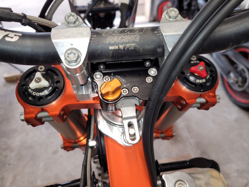

J'ai dû tout redémonter car je me suis aperçu que la pose de l'amorto de direction risquait d'être plus compliquée avec la tour. Pas grave, c'était un montage à blanc.
Pose de l'amorto de direction.
Préparation KTM 500 EXC pour le Raid de l'Amitié 20220323
Le seul bémol rencontré c'est que une fois la tour reposée, le jeu entre la tour et l'amorto de direction est infime (genre 1/2 millimètre). Mais normalement cela ne doit pas bouger et donc ne pas se rencontrer.
Préparation KTM 500 EXC pour le Raid de l'Amitié 20220324

Au top , bien   ..c'est un beau kit plug and play..
Pour l'amortisseur de direction ,ne serait-ce pas mieux de chanfreiner (trouver un fraiseur pour un petit billet ) le support vu le peu de jeu ..si jamais , il y a chute (ce que je ne te souhaite pas ) ça risquerait peut être de t'em.....er surtout à 2500 km de chez toi..
