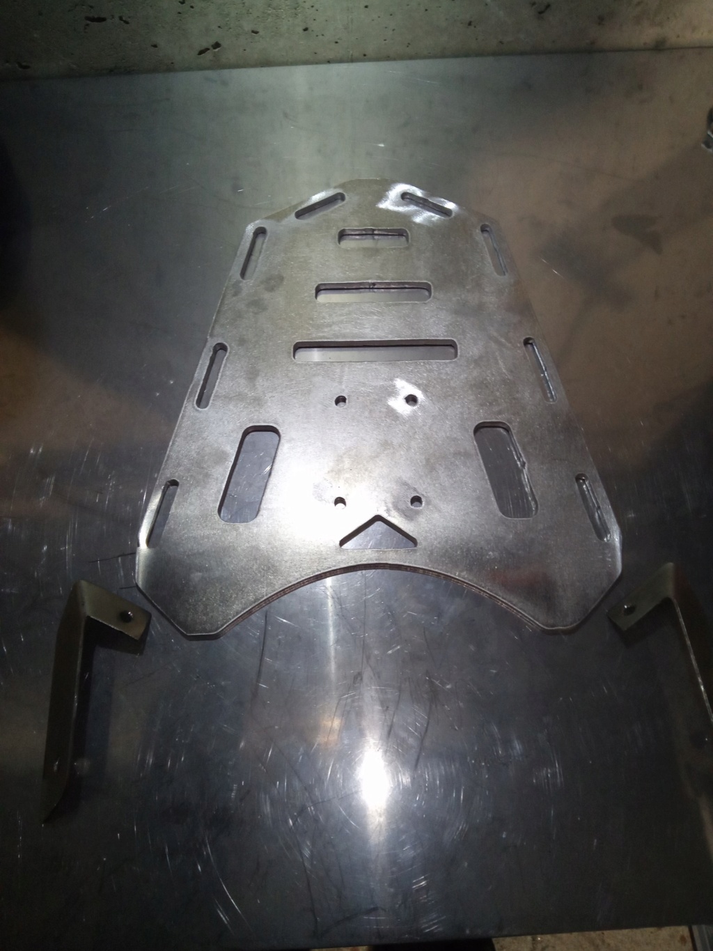

[ltr]Bonjour à tous,[/ltr]
[ltr]J'avais envie de partager le début de mes modifications de ma toute nouvelle moto. En plus de la T7, j'ai acheté une WR250R.[/ltr]
[ltr]Aimant bricoler, voici ce que j'ai fait.[/ltr]
[ltr]Un support pour la boucle arrière. J'ai tracé sur ordi, envoyer cela à la découpe plasma chez un ami. (Je recommande la découpe laser, plus précis et plus propre.[/ltr]
[ltr]Avec un vieux bout de béquille anglaise, j'a ifait une béquille pour pouvoir soulever le pneu de la route en cas de crevaison ou pour lubrifier la chaîne.[/ltr]
[ltr]L'armature en alu des protèges mains est récupérer dans la poubelle d'un garagiste. Même pas tordues, juste râpée, il manquait une demi-lune pour la fixation au guidon. Je l'ai refaite. Pour les finir j'ai commander les plastiques Cycra.[/ltr]
[ltr]Les cale-pieds sont ceux de ma T7.[/ltr]
[ltr]Si vous avez des questions, il ne faut pas hésiter. En replaçant les trous pour fixer le support arrière, il doit pouvoir s'adapter à une autre meule.Modification WR250R Img_2051
Modification WR250R Img_2050
Modification WR250R Img_2049[/ltr]

Super sympa ton porte bagages, beau boulot !
Je cherche aussi des cales pieds plus larges pour ma WR, ceux de la T7 offrent plus de surface ? Du bidouillage nécessaire pour les adapter ou pas ?
Au fait, rien à voir et je ne sais pas si tu es au courant, mais ça vaut peut être le coup de vérifier ton bras oscillant côté PSB, il y en a eu quelques uns de rongés par une chaine mal tendue... (maladie connue sur les WR)

Salut, si tu veux j'ai un support comme le mien en plus avec les fixations pour le cadre, si ca t'intéresse. Il restera de petite adaptation à faire.
J'ai également le fichier DWG du support à transmettre à une entreprise de découpe laser.
J'avais vu pour le bras oscillant, merci quand même. Je vais regarder cela de plus près
Pour les cale-pieds, c'est plug and play. du coup tu as le choix.

Merci pour la proposition, je me suis trouvé le porte bagage d'origine d'occase, ça fait le boulot.
Cool pour les cales pieds, je vais regarder ça de plus près.
Super bécane sinon, bon choix ^^
