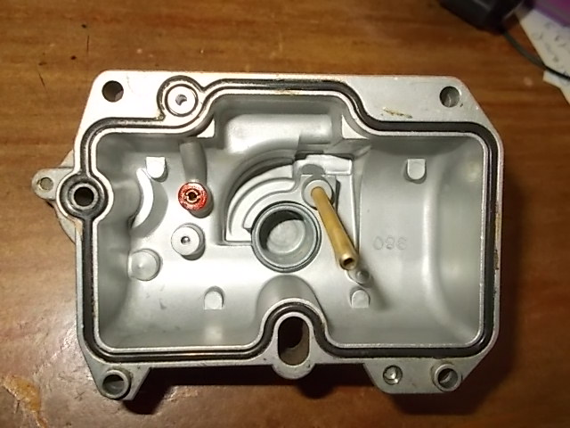

cricri a écrit:
pompe de reprise à ces régimes plutôt et l'aiguille 😉
je confirme l'avis de cricri,baisse ton aiguille et essaye un gicleur(cercle rouge) plus gros de décharge de la pompe de reprise,plus il est gros plus il y a de l'essence qui revient dans la cuve,donc moins par le jet qui arrive dans le venturi,mais comme je te l'avais dis ,si le moteur ne fait pas une grosse dépression,une E,tu peux mettre un carbu 50 mm ça fera toujours ça,un moteur c'est une pompe,descend le cylindre,colle y deux arbres a came racing et la ça vas y avaler ,mais après il faut un pot pour vider tout çà et peut être un allumage qui coupe plus haut dans les tours

RominouF
RominouF
MOTOS : DRZ400, 350 RDLC, 600 XR, 1000 AfricaTwin
Messages : 10
Date d'inscription : 01/07/2022
Ville ou région : Bures sur Yvette 91
Carburateur Keihin FCR 41 MX-DRZ-S 400 - Page 2 Empty
MessageSujet: Re: Carburateur Keihin FCR 41 MX-DRZ-S 400   Carburateur Keihin FCR 41 MX-DRZ-S 400 - Page 2 EmptyMar 5 Juil - 23:20
Merci pour les conseils concernant l'aiguille, je vais essayer de la descendre d'un cran. Pour le réglage du gicleur de pompe de reprise, je n'ai pas l'impression qu'il y ai de gicleur. On va y aller étape par étape.
Après je ne cherche pas la puissance à 10.000tr/min, je cherche une moto avec une puissance utilisable en enduro, en plus je ne suis pas un foufou. Sur ma moto, j'ai déja les aac et le joint d'embase mince, et très sincèrement, je ne veux pas d'un silencieux qui fait du baroufs - je n'ai plus 18ans.

il faudrait d'abord que tu règle ta vis de richesse,tu montes ton ralenti avec la vis de ralenti au alentour de 2000 tr/m,après tu visses ta vis de richesse,le régime devrait chuter,tu devises jusque au moment ou le moteur tourne le plus vite,normalement si tu as le bon gicleur en continuant a dévisser le régime devrait a nouveau chuter ,le bon réglage est quand il tourne le plus vite ,et après tu redescend ton ralenti.c'est pas très accessible,voir même galère, le plus simple est de mettre ça(photo),sur aliexpress 4€,je le mettait sur toutes mes enduro avant l'injection,j'en ai même trouver un pour le carbu a dépression d'origine de la DRZ
premiere photo,pour keihin,deuxieme 400 drz et vis richesse

elle est ou ta vis de richesse sur ta photo ? bien la remettre et dans l'ordre ressort,rondelle,joint torique

Sur la photo, j'avais enlevé la vis de richesse. Il le fallait, car elle est du type que tu a présenté et du coup, elle empêche de démonter la cuve.
Bon, en tout cas, c'est pas encore très glorieux. J'ai vérifier que tout était bien remonté, et oui, le joint de la vis de richesse est pris en sandwich entre le ressort et le corps du carbu. Mais malheureusement pour moi, elle n'est pas réglable. je dois la laisser vissé à fond pour que cela soit bon.
Je m'explique, j'ai essayé les gicleurs de ralentis de 48, 50 et 52, mais à chaque fois, c'est trop pauvre (la redescente au ralentis stabilisée est lente). Le seul réglage pas trop mal, c'est avec le GR de 52 et la vis d'air vissée à fond. Pour le reste, le moteur fonctionne plutôt bien, mais si j'accélère brusquement alors que le régime est faible (2000tr/min) la moto fait brrrrr- puis repars. J'ai bien réduit cet effet en réduisant la hauteur de l'aiguille au max. Il ne me reste plus qu'à descendre encore un peu le GP. Mais ça me semble bizarre, car je suis déjà en dessous du réglage d'origine tristou
