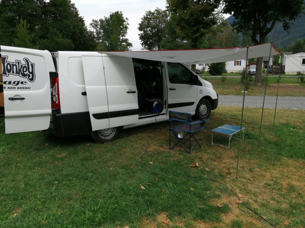

Si ça peut aider,
Une mine d'or pour les aménagements, http://www.trafic-amenage.com/forum/
Perso, j'ai aménagé un Peugeot Expert L2H1, mais avec remorque moto.
J'ai collé des tasseaux au Sika 11 FC puis fait une isolation au liège et vissé du contreplaqué sur les tasseaux.
Couchage 195cm/140cm, eau propre 13l/30l, eau sale 16l, douche extérieure, toilette sèche(https://www.ludospace.com/toilettes-seches-portables-kit-wc-carton-pliant-carebag-c2x30369997, batterie secondaire sur coupleur, éclairage led. Simple et efficace.
Camion aménagé avec moto - Page 4 Img_2377
