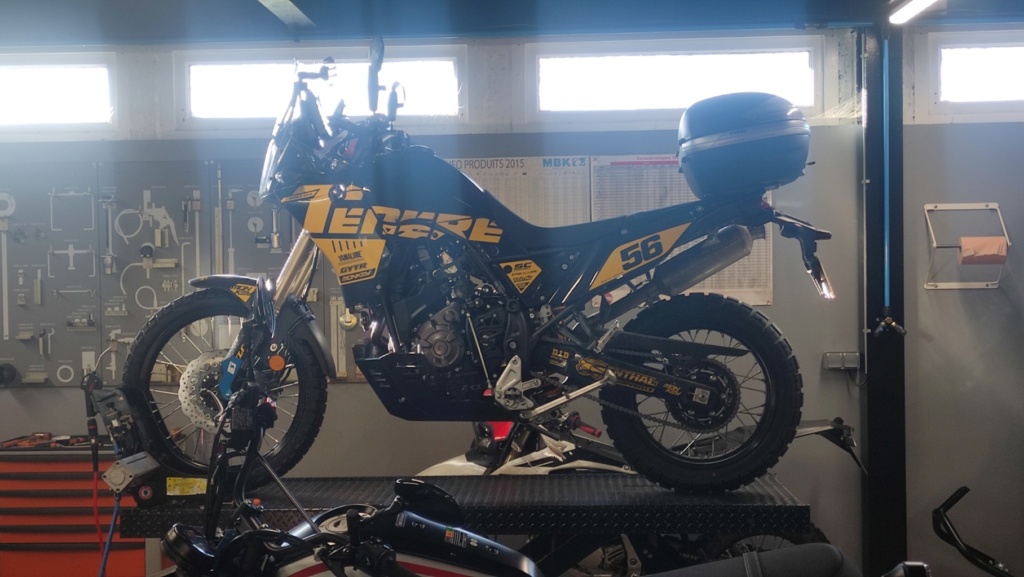

Il va falloir attendre un peu...
Il pleut trop pour rouler en BZH ces jours-ci et cette moto n'est pas destinée à enduriser en hiver, j'utiliserai plutôt la wr pour aller dans la boue.
Je ne vais faire que de la route et du chemin tranquille cet hiver avec les STR, mais dès le mois de mars, je passe en motoz Dualventure et E09 ar et je pars en Italie, en Croatie et en Slovénie...etc.. Dans l'intervalle, j'aurais réglé les Ohlins comme je le souhaite...
Pour l"heure, shunt de contacteur de béquille, installation des Double Take, et des protections de fourche av Camel adv... Toutes les protections Acerbis à venir (c'est un peu long)... et j'hésite pour les repose pieds. Les Bosley pegs sont super en 2cms plus bas et 2cms reculés mais hyper agressifs pour les semelles et je n'utilise pas que des bottes (je demanderai  à Radan, le fabricant, s'il peut polir un peu les pointes)
Il me manque aussi un ressort de béquille. L'origine est vraiment merdique...
Et le porte bagage Perun moto permet d'installer un top case direct avec le kit Givi monokey adaptable (voir sur leur site).
Pour le TT, ce sera, à la place, le Mosko 40 qui s'adapte parfaitement et permet d'avoir suffisamment de bagages sans alourdir...
Enfin pour la bulle, j'ai récupéré sur lbc une Puig de 8cms de plus pour l'hiver; l'été je remettrai celle d'origine qui est très bien...4 vis et basta, facile!
