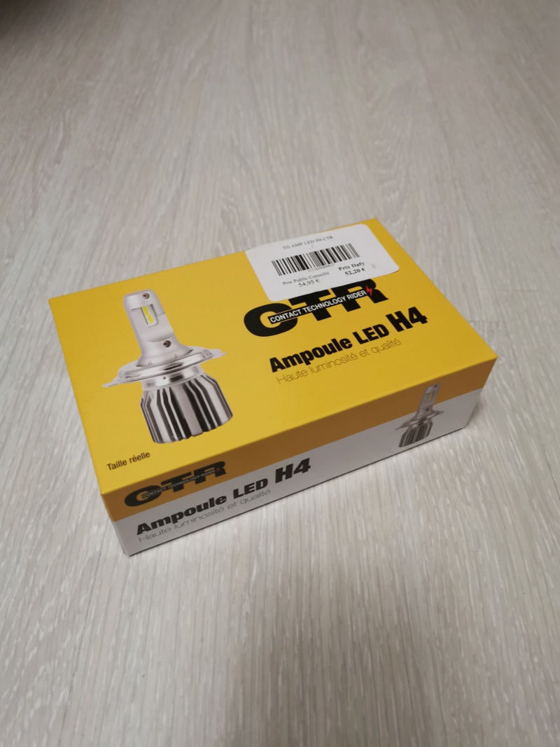

Je suis allé prendre ça chez dafy ce matin, je monte ce week-end et je vous dis. Taille d'une H4 normale qui était mon critère pour que ça rentre sur. Le ventilo devrait passé aussi je pense. 52e pour 30w et garantie 2ans. Ampoules LED H4 Img_2053

L'ampoule OTR de chez dafy est une Techno globe en fait. J'ai toujours été satisfait de leurs poignées chauffantes, j'espère qu'il en sera de même.

Ampoule led montée ce matin, ça se monte impec, il a juste fallu couper un peu le caoutchouc de protection pour faire la place au dissipateur au cul de l'ampoule.
J'en ai profiter pour régler la hauteur du phare, j'aurai du commencer par ça car il était si bas que si ça se trouve l'ampoule de base n'était pas si mauvaise. Pour le faire vous avez des vis de réglage au dos du phare de chaques cotés, elles sont grises avec des dents. Celle côté accélérateur règle la hauteur, l'autre le gauche droite. Pour régler, pilote assis sur la moto, mesurer la hauteur du sol à l'ampoule. Puis mettez vous à 5m d'un mur, le faisceau projeté en feu de croisement doit être à la même hauteur-5cm. Le tour est joué. Dans mon cas j'avais peut être 30cm à remonter.
Bref maintenant ça éclair vraiment bien !
