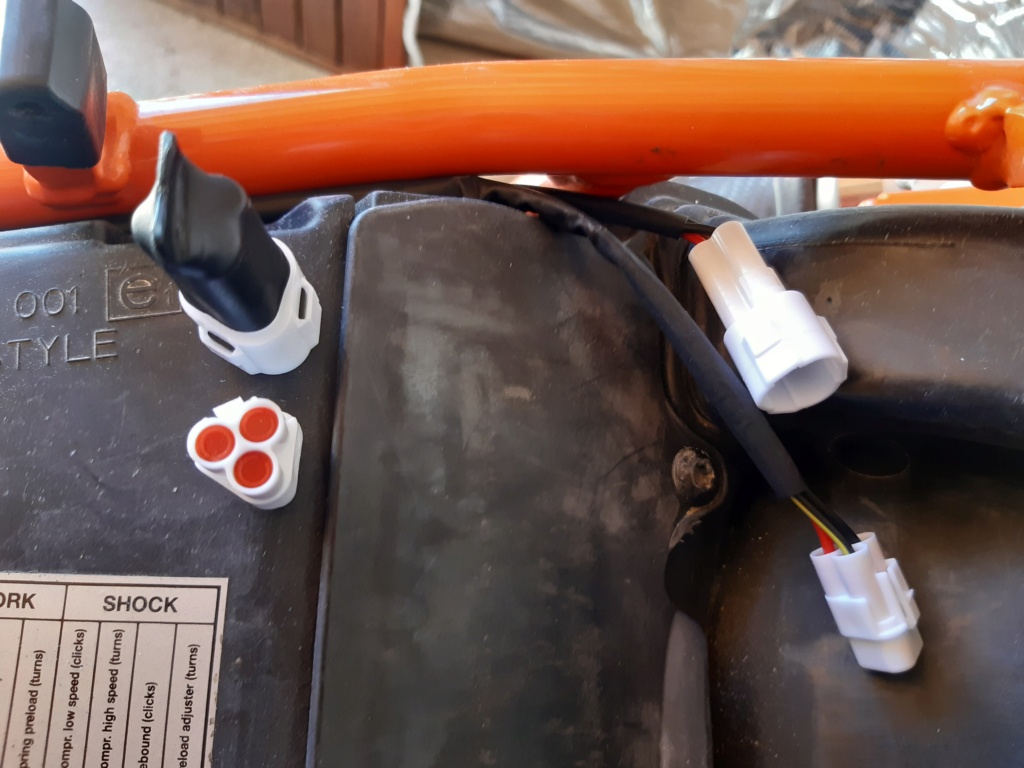

J'ai installé un dongle trouvé sur ebay pour neutraliser facilement le capteur de béquille si besoin ou pas, grâce au câblages livrés avec. Gros avantage par rapport à ce qui existe ailleurs !
En cas de défaillance du capteur dans la pampa, plus besoin de démonter tout ça pour atteindre le faisceau situé sous la batterie :
Dongle pour béquille KTM 390 790 890 Husqvarna 901 20230210
On raccorde tout simplement les câbles fournis que l'on fait courir le long du cadre jusque sous la selle.
Dongle pour béquille KTM 390 790 890 Husqvarna 901 20230212
Livré avec un bouchon pour le câble vers le capteur de béquille.
Dongle pour béquille KTM 390 790 890 Husqvarna 901 20230211
Fonctionne parfaitement pour moins de 40 € livré.
Pour les intéressés : https://www.ebay.fr/itm/134373836089
