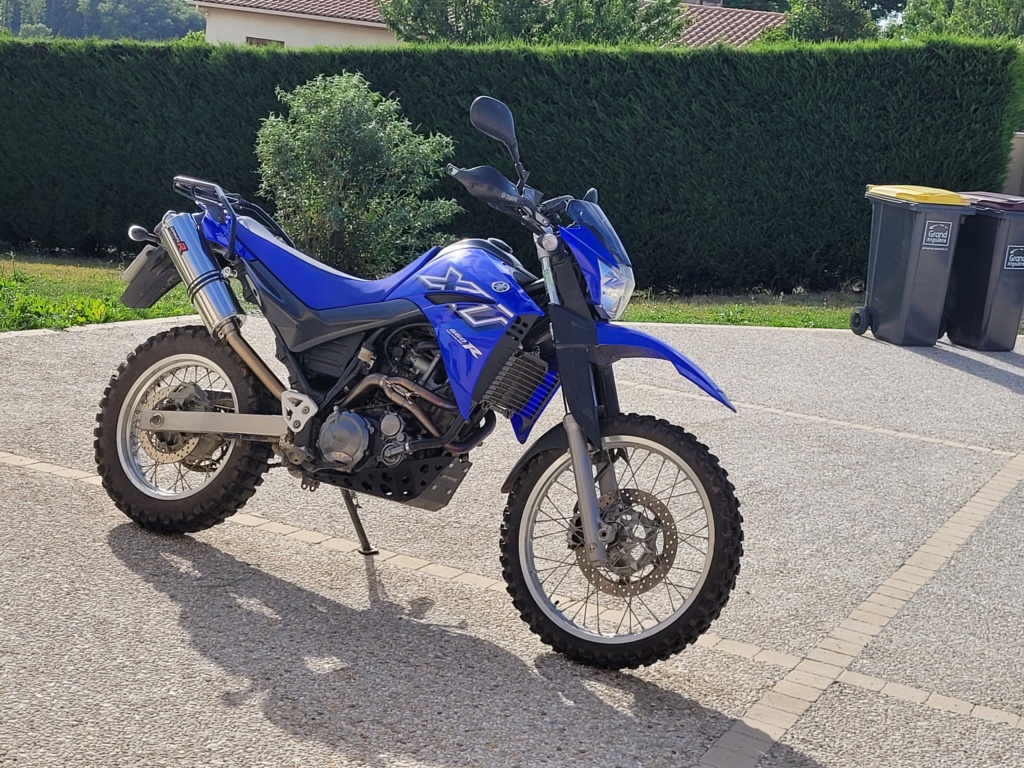

Pour BJsiatik, ma XTR "endurisée". Je monte les supports de sacoches que lorsque j'en ai l'utilité.

bonjour,
merci Chidrum.
c'est l'idée que je voulais faire avec un 660xtr.
est-ce que tu peux chiffrer ces modifications?
bye

oui pas de problème, voila le montant et le détail des modifs :
total : 1012,00 €, soit :
ligne dominator : 375 € (prix actuel)
db killer dominator hard (-8db) : 29,50 € (obligatoire vu le bruit du pot : 100 db sans db killer)
sabot Off The Road :  189 €
repose pieds larges Moto Boxer : 40,00 €
rehausse guidon : 50,00 €
supports saccoches/valises  Touratech : 258,00 €
saccoches bagtec 15 L : 71,00 €
La bécane avait déjà un guidon alu, des protège mains et un prote bagage lorsque je l'ai achetée.

bonsoir tout le monde
super le collecteur qui passe plus haut car c'est vrai d'origine il passe sous la moto et pour un trail c'est pas top
a signaler c'est un moteur très fiable , le même que la XT660Z et la XT660R plus rien a prouver !

merci chridrum pour le chiffrage !
elle a vraiment de la gueule.
et la prépa amortisseur ça donne quoi niveau tarif?
