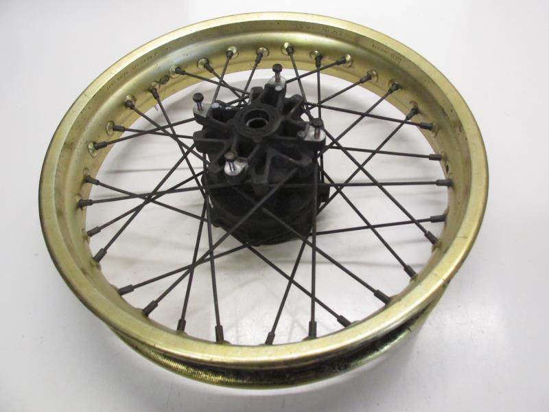

Devinette: de quelle moto viens cette jante arrière? Jante-arriere-honda-nx-650-1995-2002-dominator
Je viens de trouver ca en annonce avec comme descriptif:
Jante arriere HONDA NX 650 1995-2002 DOMINATOR
État : Occasion
Description :
Jante arriere 17 X 2.50
Tout les roulement correspondent bien donc ca doit etre ça
J'ai un disque de 220mm a l'arrière qui correspond egalement
J'avais compris partie cycle de 600xlr mais l'ancien proprio m'avais dit que c'etait bien du Honda ca devait etre du 650 dominator finalement
Donc finalement merci de m'avoir ré-aiguillé sur la bonne solution destinationraid bien
