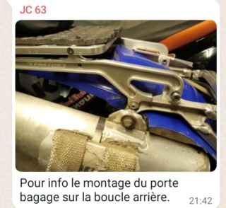

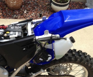

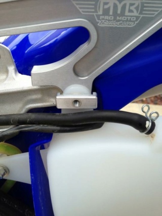

Allez JC sors de ta tanière et post sur mon topic pour nous donner tes impressions de solidité de la boucle arrière du wrf !!
Laurent , à confirmer, mais je suis quasiment sûr que les boucles arrières de WRF 07-11 et 12-15 sont les mêmes.
Mon porte-bagage est à l'origine pour un modèle 07 11 et il s'est monté parfaitement au millimètre près.
https://www.thumpertalk.com/forums/topic/1078966-install-of-fastway-rack-by-pro-moto-billet-part-1/

effectivement le CRF450 a une vrai boucle arrière d'origine, en prolongement du triangle qui supporte la selle, comme le DRZ S. un plus pour le chargement arrière
Par contre c'est pas donné du tout un modèle débridé et équipé tristou
pour le WRF ça m'a l'air pas mal en utilisant le porte paquet qui se fixe sur 2 points, de chaque coté, ce qui prolonge le triangle arrière aussi finalement. on peut poser le giantloop / reckless dessus, pas directement sur le garde boue.

Deux lien d'installation de réservoir ims
Lien 1 installation réservoir ims
Lien 2 installation réservoir ims
