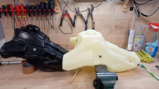

Sinon ça y est , j'ai craqué pour le gros réservoir IMS !
Malheureusement pas dispo en France , ni chez l'importateur ni chez les revendeurs ...
Il va falloir patienter 2 gros mois pour avoir le précieux bidon !
Enfin quand je dis précieux ... c'est quasi le cas , 450 € le bazar ! fouet  ...
Et encore je remercie 3AS racing de m'avoir fait une réduction supplémentaire !
Enfin faut ce faire plaisir , on a qu'une vie :(cestbonmangezen
Ceci va permettre de passer de 7.4 L a 11.4L de contenance soit environ 200 km d'autonomie ,
ce qui me parait le très bon compromis entre autonomie et volume d'essence à trimbaler .
https://www.3as-racing.com/reservoir-ims-grande-contenance-yamaha-450-wrf-20122013-translucide-117-litres-p-326529

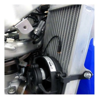

salut  , un peu de news smile .
Je viens de dénicher un kit ventilo Trail Tech d'occasion pour le WRF .
ça va permettre d'avoir d'esprit tranquille lors des évolutions à basses vitesses .
La chose sympa c'est de pouvoir régler la température de déclenchement .
Le faisceau est visiblement plus and play , on branche sur le + et le - and go smile .
Coté conso , visiblement la puissance appelée est de 30w (il va falloir que je réalise un bilan de puissance pour ne pas trop tirer sur les bobinages)

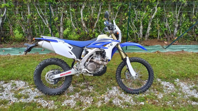

J'ai fais le même choix ! Une de 2013 avec 1100 kms (38 heures vérifié sur le power commander).
 Mon Nouveau Trail successeur du DRZ  le WR450F 2013  - Page 3 Wrf_or11
Modifs effectuées : reposes pieds Bosley Pegs rally reculés et rabaissés. Un peu trop larges, ils étaient prévu pour la T7 et vont y aller ! Je commanderai les mêmes mais en taille standard qui sont déja plus large et accrocheurs que ceux d'origines. Rehausse plus guidon haut (1m88)
Levier embrayage Moose racing.
Tubliss + équilibrage des roues.
Réservoir IMS.
Selle confort home made.
Reste à faire : ventilo + tête de fourche.
Mon Nouveau Trail successeur du DRZ  le WR450F 2013  - Page 3 Rimg1310
A mon avis les bons côtés de la bête : J'ai jamais roulé sur une enduro aussi confortable ! (le moteur cogne un peu à bas régime, mais après pas de vibration)  Kick + démarreur. Moteur fiable et connu facilement dosable. Le prix ! (à ce tarif j'avais une orange de 2013 ruinée....) Bonne suspension et bonne stabilité. Possibilité de modifier les courbes grâce au boitier.
Et les mauvais côtés : lourdot, pas maniable pour une enduro, démarre qu'au point mort, embrayage dur (d'où le levier Mosse) et le pignon de distribution moulé avec le vilo (là sont vraiment crètin chez yam, ça oblige à changer la chaîne vers 300 h même si elle ne c'est pas allongée pour ne pas risquer d'user le pignon)
Bref celui qui veut scratcher sur une banderolée, ou faire du hard enduro ..... allez voir ailleurs (on s'en doutait !)
Pour les sorties à la journée j'aime beaucoup, conso environ 6.5 l (c'est un litre de + qu'une 350 ktm par exemple). J'ai juste 2 sacoches de G.B. Enduristan. Pour des sorties avec armes et bagages je prends la T7.
Voila, elle devait remplacer ma 300 Gasgas 2014 (4 temps à moteur Yam carbu) mais au vue du prix qu'il me faudrait la brader pour la vendre je préféré la garder et je pourrais la "jeter" sans remords dans les rochers !!!!
Pour ceux qui s'interrogeaient sur le réglage des 5 soupapes c'est comme n'importe quels autres moteur à double arbres. Pour la boite 5, bah ça suffit amplement sur route avec des pneus enduro, jamais eut l'impression de mouliner et que j'allais me prendre le moteur dans la tronche.
Si ça intéresse certain je peux faire un tuto sur le fabrication de la selle "confort".

Ça y est j'ai terminé l'installation du ventilo, ça m'a demandé environ une petite heure pour tout installer.
Il me reste à régler la température de déclenchement, cependant je l'ai essayé en direct le ventilateur est petit mais souffle très fort!
Maintenant il reste à voir à l'usage ce qu'il donne.
Je suis très content car le montage est bien propre et l'ajustement est quasi parfait !

Autre bonne nouvelle, j'ai reçu mon réservoir IMS plus rapidement que prévu !!!
Franchement très content 7.4L =) 11.4L  soit j'espère 200 km d'autonomie
Le montage demande un peu de soin mais rien de méchant .
Je suis très content car les 4 litres supplémentaires sont vraiment bien intégré à la moto .
ça fait beaucoup moins "Dosse de Dromadaire" que sur le DRZ .  bien

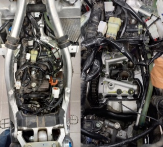

Quitte à faire j'en ai profité pour vérifier le jeu aux soupapes . ( entre 0.1 et 0.2 pour ADM et 0.2-0.3 pour ECH )
Pas de surprise les 5 soupapes sont dans les normes smile , prochaine verif à 5K km.
