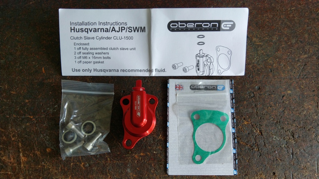

Vue que c'est le sujet Avis AJP pR7 - Page 8 491194 , et perso Oberon c'est depuis 2009 sur KTM , ras depuis 14 ans sur mon ex 990SM que j'ai la chance de voir de temps à autre vue qu'elle a été vendu à un pote , c'était une évidence pour l'AJP cheers , le maitre cylindre Brembo est évidement en commande , l'idée est d'être full DOT évidement , en plus du gain niveau fiabilité .
Avis AJP pR7 - Page 8 Img_1734

Le récepteur d'embrayage a l'air d'être le point faible de la PR7....N'y a-t-il pas moyen de changer les joints internes de ce récepteur. Au moins de partir en voyage, avec des joints de rechange  pour prévenir une panne? On peut le faire pour l'émetteur, ce doit être possible pour le récepteur? Non?

Point faible comme chez KTM depuis minimum 2005 , avec des emmerdes qui n'arrivent pas de suite heureusement , après pour le joint de rechange pourquoi pas ou le reconditionner avec le départ , ne pas oublier que c'est un fluide minéral et qu'il faudra emmener un petit bidon pour la purge .
Après il y a des versions DOT chez KTM depuis un moment , ne change pas grand chose au problème , un seul joint et petit piston , pas fait pour durer et si TT avec un usage plus fréquent et bien ...
L'Oberon permet de passer au DOT et d'être fiable de nombreuses années , le coup reste conséquent .

Depuis 2003 chez KTM avec le 950 adventure et 2008 avec le 690 enduro................et je ne compte plus les fuites du recepteur en 20 ans ( très peu de problemes avec l'emetteur ). Par contre, je n'ai jamais eu de soucis sur les EXC avec ce système hydraulique.
Mineral sur les anciens modeles et Dot sur les plus récents avec un ou 2 joints selon les années et les modeles de récepteur. J'ai un récepteur dans la poche sur les longs trips.
A piece identique, Oberon est moins cher que KTM en piece origine.

Il n'y a pas eu tant de problèmes que cela avec le système émetteur-récepteur d'embrayage des PR7 .
Mais les EX Katèmistes, dont je suis, lèvent les yeux au ciel en voyant cette copie de Magura 163 et s'empressent de le remplacer par un 167 ou par un Brembo ... Et dans la foulée ils se précipitent vers le récepteur 0beron. C'est une chanson bien connue maintenant ... Non ?
