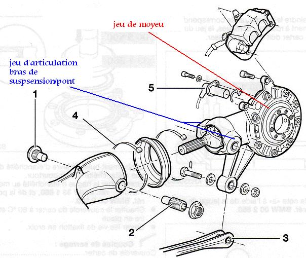

a mon avis si tu a donné des grand coups d'accélérateur dans le sable pour la sortir du merdier ça peut venir du couple conique ( pignon d'attaque / couronne ) du pont AR qui à pris du jeux en forçant sur la transmission ! sur les 1150 GS quand il y a trop de jeux et que la moto vibre et fait du bruit on peut le réglé .... ça c'est quand c'est pas grave !
il ce peut aussi qu'il y ait une dent ou juste un bout de dent du couple conique qui c'est casser, le morceau c'est coincé dans la couronne puis et tombé au bout d'un moment au fond du pont dans l'huile, et là c'est plus grave !!! ça correspond a ce que tu explique plus haut "Je laisse couler, une fois sur l'autoroute, j'ai comme une sensation d'avoir la roue voilée, ou alors avoir ma roue cassée, comme si elle était devenue carré, la je me dis que j'ai fais d'la merde ... Je m'arrête sur l'autoroute, fou l'bazar sur la béquille centrale, boit et une goute d'eau et repart.
Tout baigne dans l'huile, plus de vibrations ni de sensations parasyte"
pour vérifier si il y a un soucis avec le pont AR il faut le vidanger et vérifier si il y a de la limaille ou bout de métal a l'intérieur !!!
boulon N° 2 sur la photo du pont AR 1150 GS réglable sur toute les BMW jusqu'aux 1150, les 1200 GS je ne connais pas bien, alors c'est peut être pas pareil !!! a vérifier chez les connaisseurs ..........
[img]Plus de peur que de mal. Jeu_de10[/img]
