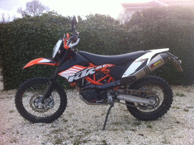

La "Orangemania", m'a gagné depuis un p'tit bout de temps , et cette bestiole (La p'tite, la 690), se prête à pas mal de modifications.
C'est pourquoi .... happy
De ma 690 Enduro R, j'avais décidé, y'a quelques temps d'en faire une 690 Adventure...

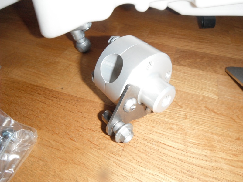

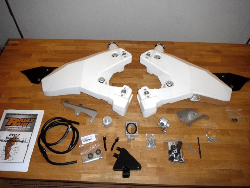

Voila, aujourd'hui, je passe à la 1ere phase de la modif, c'est à dire ... le déballage des pièces... sifflote
Présentation du kit Rally Raid Products Evo 2 complet.
Les 2 réservoirs latéraux, d'une contenance totale de 9,5L, soit une capacité de carburant de 12L+9,5L=21,5L bien (Soit une autonomie d'environ 400kms...)

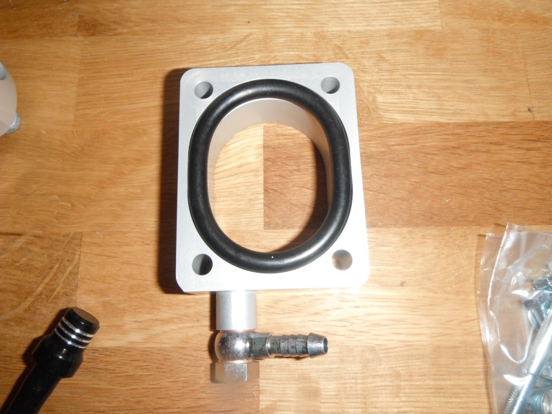

Avec tout ce qu'il faut pour le montage, durites, fixations, robinet, boulonnerie, et même la mèche qui va bien pour le perçage des carénages.

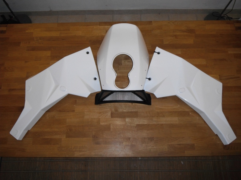

La face avant, avec les carénages latéraux et le grille d'origine KTM (990Adventure)
Kit Rally Raid Products Evo2/ KTM 690 Enduro R Dscf8918

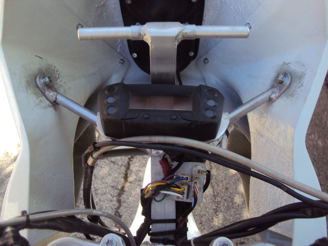

L'intérieur du "Cockpit", avec la plaque alu noir qui vient se fixer sous la fourche et qui évite les remontées d'air et d'eau, le tableau de bord et l'entourage de l'éclairage . (Origine KTM 990 Adventure)
Kit Rally Raid Products Evo2/ KTM 690 Enduro R Dscf8919

Super matos de qualité aéronautique cool
Trois remarques pour le montage :
1) Vérifier après le montage de additionnel de droite que le régulateur ne se retrouve pas complètement étouffé, risque de casse si c'est le cas.
2) Tu peux rajouter un filtre à essence, voir un robinet entre le réservoir arrière principale et les deux additionnels.
Ca donne ça :
Kit Rally Raid Products Evo2/ KTM 690 Enduro R DSC03441
3) Les deux vis d'origine qui tiennent le réservoir arrière sont fragiles, Rally Raid UK vend des vis beaucoup plus solides ainsi que l'axe du dessous, à y être, je te conseille de faire la modif.

MessageSujet: Re: Kit Rally Raid Products Evo2/ KTM 690 Enduro R   Kit Rally Raid Products Evo2/ KTM 690 Enduro R EmptyDim 21 Avr - 12:28

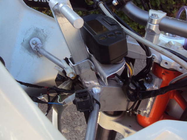

Ca donne ça :
+1 avec barbi,
j'ai cramé un régulateur l'an passé car celui ci se retrouvait enfermé derrière le radiateur et le réservoir de droite. bien le maintenir ventilé. sur la mienne j'avais envisagé de le placer dans la tête de fourche ou se trouve la grille sur le carénage rallye. on peut sans problème rallonger les fils.
