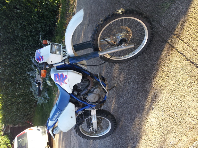

Salut tous,
Ayant sérieusement ragé de n'avoir pu me deplacer sur la Anduze/Millau/Anduze, j'ai arraché a ma douce moitié l'achat d'un 350 DR qui rentre « pile » dans ma remorque habituelle, d'autant plus que mon ST, même s'il est super intéressant sur piste roulante et en voyage, l'est beaucoup moins sur les vidéos que je vois régulièrement postée...d'autre part vu mon niveau de quiche en off-road, j'ai trouvé que ce serait la moto la moins compliquée pour mes zigues
Dont acte, cet après midi, j'ai été faire l'acquisition de celle ci :
mais bon pour une moto de 1993, soit 21 ans, 22M km mise a prix 1000 euros, négociée 800, roulante avec pas trop de choses « visible » a refaire, néanmoins je vais avoir besoin de vos conseils afin de la rendre plus fiable, plus complète, pour tailler les pistes avec vous j'espère.

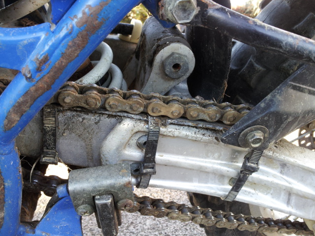

il n'y a plus de patin de glissement de chaine sur le bras oscillant, y a juste un patin adapté, pas adaptable

félicitation pour ton nouveau jouet
j ai acheté la mienne il y a 3 ans
j ai longtemp hésité a la revendre quand j ai pris la ktm
mais je la garde
certe un peu mou  mais léger , maniable et passe partout

a mon avis les priorités , juste pour la sécurité ,
en premier , reparer la fuite d' essence ( pour ne pas foutre le feu)
en deux, le filtre a air ( pour ne pas fusiller plus le moulin)
en trois , le levier de frein ( ça peut servir en cas d' urgence)
en quatre , le cable de retour d' accelerateur ( pour ne pas rester coincé a 10000 trs)
en cinq , le patin de chaine ( pour que les rilsans ne partent pas dans le PSB)
apres c' est pour le confort donc tu choisis dans quel ordre ...

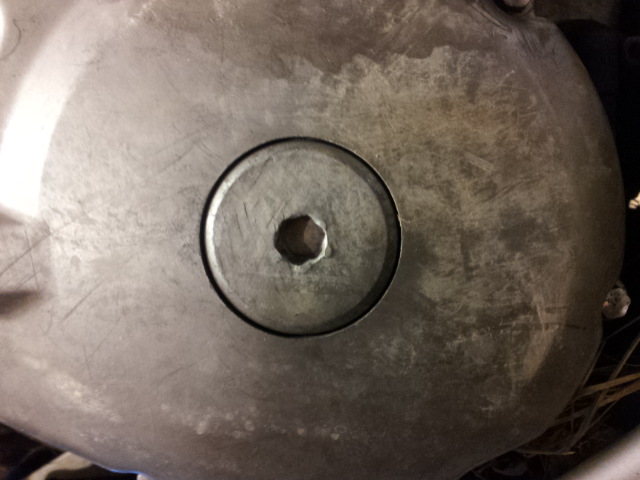

Aujourd hui démontage du filtre a air (un bas fait office de filtre), selle, reservoir, flanc.
Je vois des piqures de rouille dans le réservoir, faut il prevoir un traitement et lequel ?
Mauvaise surprise sur le flanc moteur gauche
DR 350 A Couler dans le ciment et passer a autre chose Ecrou_10
ecrou tres endommagé
faut il cherché ce flanc ou juste la pièce ?

Bartoof a écrit:
Merci tous
La chaine ne me parait pas usé mais très encrassé, peut on la nettoyé a l'essence, gas oil ? kerdane ? autres ?
Juste la pièce. La partie hexacave a été légèrement forcée. Souvent, on a tendance à trop serrer en oubliant qu'il y a un joint torique derrière. En martelant légèrement la pièce avant déserrage avec le manche en bois d'un marteau, çà vient beaucoup plus facilement et sans forcer. Je l'ai appris sur mon 650 FMX, la première fois que j'ai voulu faire le jeu aux soupapes, il a fallu démonter cette pièce pour aligner le repère à l'intérieur en faisant tourner le vilbrequin, j'ai bien cru que la pièce était soudée. Sur mon FMX, cette pièce a encore moins belle allure, je ne l'ai même jamais changée...du moment que tu peux démonter, c'est bon. Ensuite, c'est une question d'esthétique. Si ta chaîne est encore récupérable, qu'elle ne sort pas trop de la couronne, et que tu peux encore la tendre, et qu'elle est à joints toriques, fais attention au produit de nettoyage, qui pourrait endommager les joints. En revanche, je ne connais pas le bon produit. Je ne nettoie jamais ma chaîne, je la graisse... point...je sais, c'est mal.

Tu tapote sur ta BTR ou sur la vis (car sur le vélo j'en ai foiré un bon paquet)  ??? Pour ton réservoir, je viens de lire une technique avec du coca, ça coute pas grand chose d'essayer.

Chaine : joints torique ou pas c'est nettoyage avec kerdane ou gas-oil et vieille brosse à dents.....Vérifie qu'elle n'ait pas de points dur (chaque articulation de maillon reste bien souple) et que son usure ne soit pas excessive...
Réservoir : si ce ne sont que quelques piqûres , tu ne fais rien , mais si c'est plus important , le mieux serait de résiner...
http://www.restom.net/traitements-reservoir-restom-superkit-reservoir-rouille-restom-superkit-134.htm
Très efficace et traitement définitif....Je dois en être à mon 10e kit , que j'utilise systématiquement sur les petites vieilles que je restaure...
Ecrou : comme les copains , tu le décoinces avant en le martelant délicatement et le mieux serait de le changer dès que possible...Mais uniquement cette pièce !

Merci beaucoup pour vos reponses, c est juste quelques piqures dans le réservoir, ce soir j vais essyer de recup la cablerie et je demonte le patin de chaine et en avant nettoyage de chaine.
Si je trouve l ecrou endommagée y a t il quelque chose a faire quand on le remplace ?

pour ta btr déformée , tu peux essayer avec la torx équivalente pour recréer une empreinte

et concernant ceci
DR 350 A Couler dans le ciment et passer a autre chose Brasos11
ca se remplace par une pièce d'origine, adaptable, éventuellement sur mesure, je peux travailler le Delrain ou pas mal de caoutchouc , vos avis ?

J'ai la même ! et j'ai aussi le patin de brousillon qui est en fin de vie.
Si tu as une bonne adresse...
jeff34
jeff34
Messages : 650
DR 350 A Couler dans le ciment et passer a autre chose Empty
MessageSujet: Re: DR 350 A Couler dans le ciment et passer a autre chose   DR 350 A Couler dans le ciment et passer a autre chose EmptyMar 11 Mar 2014 - 20:15
si les rilsans passent entre le guide et la chaine , je comprend pas comment ils ont tenu jusqu' ici
 l' origine va etre tres dur a trouver et l' adaptable devra etre adapté !!!
si tu peut fabriquer sur mesure , pourquoi pas
mais pas de caoutchouc , plutot du plastic trés résistant avec une empreinte de chaine et avec les trous de fixation au droit des fixations prévues
bob merlu
bob merlu
MOTOS : HM 450
Pneu AV/AR : D 606
Messages : 775
MessageSujet: Re: DR 350 A Couler dans le ciment et passer a autre chose   DR 350 A Couler dans le ciment et passer a autre chose EmptyMar 11 Mar 2014 - 20:29
http://www.pieces-suz.com/suzuki-recherche-bike-pieces_nn.php?compteur=362&PartsListID=179731
c est la piece 16
elle coute 30 euro neuve (c est les sensiblement les meme prix chez le conces)
ca vaut pas le coup de s emm.......
Du PEHD 500 ou 900 fera bien l'affaire. En plus il est relativement "auto-lubrifiant" (un bon coef. de frottement). A récuperer sur un tube par exemple:
