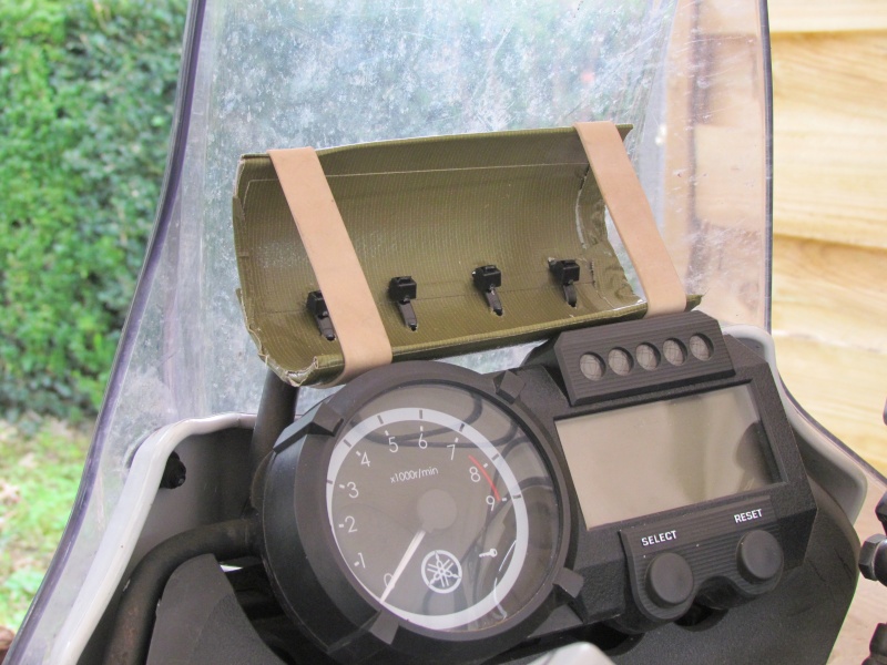

Salut les Ter-bitéens !
Comme j'ai plusieurs motos et un seul Montana 600 ( t'as pas vu le prix ! affraid ), je me suis fabriqué vite fait un support TT light pour la 660. La 1200 reçoit le Ram-mount simple support de chez Garmin (25€ quand même :pas envie de taper près de 100 roro dans celui "électrique" ).
L'idée vient d'un pote qui a fabriqué une cuvette en plastique pour installer son montana 600 sur son enduro quand il par tracer. J'ai adapté pour la 660.
J'en monte un sur mon enduro aussi
Matos:
Utilisé une chute de tube PVC  de diamètre 80mm fendue en 2 et coupée sur la largeur du Montana.
Ça s’insère pile-poil car l'arrière du Montana est arrondi. 2 gros élastiques réglé au mm près ( magique la super-glu  ), 4 colliers rilsan, un peu de tape pour tapisser le tout et c'est parfait  bien
Ca pose légèrement sur la bulle aussi donc ça ne vibre pas
prévoir 1/2h de taf quand même
voilà le résultat final:
support Montana 600 Img_5811
support Montana 600 Img_5910
support Montana 600 Img_5812
support Montana 600 Img_5911
(j'oubliais, comme c'est rapide, même pas le temps de boire une mousse en bricolant ;-) )

Simple et certainement très efficace support Montana 600 32765

Je dirais même plus EXCELLENT smile
