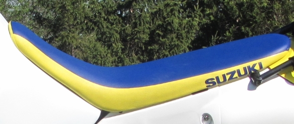

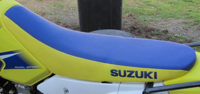

Hello, comme dit Serge, entraxe biellettes d'origine 125mm.
Sur ma mienne biellettes 135mm + selle creusée.
Selle origine :
Rabaisser mon DRZ ou pas ???? - Page 3 Selle_10
Selle creusée :
Rabaisser mon DRZ ou pas ???? - Page 3 Selle_12
Je crois que les biellettes la font descendre de 25mm et la selle pas loin d'autant.
Je dois être à -4, -5cm. Bien entendu les tubes sont remontées de 25mm et la béquille raccourcie.

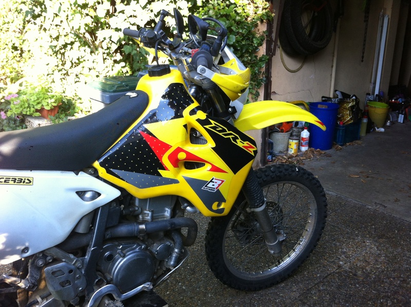

Puis, dernièrement, j'ai de nouveau farfouillé sur le net, j'ai trouvé cette mamy et j'ai craqué.
En fait, ayant d'abord cru à une mob de kéké à cause da la couleur, je n'avais pas ouvert l'annonce.
Puis, j'ai tout de même ouvert pour me constituer une liste de référence état/km/prix
et j'ai découvert que cette moto n'était pas trop chère et qu'elle avait assez d'accessoires fournis
pour que je puisse la revendre sans perte en cas de besoin ou en cas d'erreur (non utilisation),
donc, j'ai foncé.
Elle a l'air chouette et apparement en bon état, pourvue d'un kick .
Faisceau simplifié, non ? ( compteur, neiman, clignos, comodo gauche absents ) T'es sûre que c'est une S ? ( regarde ta CG )
Roue et réservoir étaient dans le lot ?
Oui, elle est propre. Moins de 10.000 km et entretenue par un maniaque
qui se faisait des randos d'une semaine 1 ou 2 fois par an et changeait
quasiment tous les consommables et les plastiques avant de partir.
Sauf découverte ultérieure, j'ai juste les roulements de colonne à changer.
Ils arrivent demain ou lundi. C'est bien une S.
Achetée neuve en France, car pas encore importée en Belgique à ce moment là.
Du coup, petit regret, le réservoir est en métal, alors qu'en Belgique, ils sont en plastique.
Et comme pièces, j'ai le réservoir 26L, un réservoir en métal jaune un peu griffé/enfoncé
d'une autre DRZ, une roue arrière complète, l'amorto d'origine et les clignos pas servi, une dizaine de couronnes (Pas toutes pour la DR, va falloir voir pour quoi),
presqu'autant de pignons, une chaîne et  des plaquettes; le tout quasi neuf,
ayant à peine roulé, un compteur. Plus des biellettes plus longues (pas assez),
2 filtres à air neufs + un couvercle de filtre, 2 leviers de rechanges et les biellettes d'origine que la gars doit me donner quand je repasserai, car il a oublié
(D'où mes questions sur les biellettes).
Rabaisser mon DRZ ou pas ???? - Page 3 XbFAtz5x88gyCXQH2
Et sur la moto, il y a un Öllins derrière, des durites avia, un carbu plus gros Racing Keihin,
un frein avant "over size" à disque flottant, une couronne allégée derrière, style dentelle,
des protections de carterS et de fourche en alu, des protections de radiateurs,
un kit kick suite à des pannes qu'il a mis du temps à identifier (D'abord changé batterie,
puis alternateurs, puis redresseur, puis mis kit chaîne, car chaque fois bon en tests
et foirait en balade), avant de trouver que c'était un câble (connexion) qui foirait
et le nettoyer/graisser/isoler, plus un sabot léger, plus une ligne d'échappement CRD
inox, plus un "Tubliss" à l'avant.
Avec tout ça et en bon état comme elle est, je pourrai revendre sans difficulté si besoin.
Seuls regrets, le réservoir métal et la couleur. En plus, le gars changeait de plastiques chaque année ou presque même si pas abîmés et variait les couloeurs, donc il avait
du stock, mais il avait tout jeté récemment pour se faire de la place
sans penser qu'il allait revendre peu après. Grrrr ! (Vendu contraint-forcé cause santé).
OK. Si à l'occas' tu pouvais me mesurer la hauteur de selle actuelle à l'aplomb
de l'arrière du pose-pied, ça me donnerait une idée... Merci !
Selle origine :
Selle creusée :

Il me semble que le réservoir que tu mets en photo est le réservoir IMS de 16 litres ...et il est en plastique
j'ai le même
Rabaisser mon DRZ ou pas ???? - Page 3 Kikol_11
Rabaisser mon DRZ ou pas ???? - Page 3 Img_2910

Bien belle affaire que tu as fais là Paxale, régale-toi bien avec ton nouveau jouet !
Les portes de notre maison te sont ouvertes, bien entendu. Bises
Oui, je pense... Enfin, j'espère... Sauf découverte future décevante,
j'ai seulement les roulements de colonne à changer et la moto est super bien équipée.
Rabaisser mon DRZ ou pas ???? - Page 3 948534DRZ400Equipement0
Comme la moto n'a plus roulé ces derniers temps, je vais tout de même lui mettre
un additif pour nettoyer le moteur puis vidanger malgré que le gars faisait la vidange
annuellement et est sensé l'avoir faite il y a peu. La batterie est neuve.
Je lui demanderai pour les liquides de freins. S'ils sont vieux, je changerai aussi.
(Gaffe à toi Pierro, de ne pas revenir à la maison pile au moment où je le ferai  mr green clin d\'oeil )
Puis, je vais sans doute lui mettre un petit compteur et un tout petit neiman
ou bidouiller quelque chose pour la rendre un peu moins démarrable.
Me reste juste à ajouter un peu de couleur et à Fritiser tout ça.
Car, même si je serai en deuil de ma Gasounette, tout ce noir, bof bof...
Déjà la Noiraude, j'y ai mis un peu de couleur histoire d'égayer tout ce noir
et aussi me rendre un chouillat plus visible par les abrutis-aveugles de la route.
Rabaisser mon DRZ ou pas ???? - Page 3 50722320170731162056
Merci à vous 2  s\'agenouille J'en prends bonne note.
Quand tu sais quelque chose pour un trip de 3-4 jours dans ton coin
(Je dois amortir le trajet A/R), ça me tenterait bien...
Si possible logement ds une bergerie ou gîte ou je ne sais quoi
pour n'avoir pas trop de masse sur la moto, mais au pire,
je vais commencer à regarder pour une toute petite tente légère.
Pî sinon, au prochain GP de Hollande ou en toute autre circonstance,
vous êtes bien sûr toujours les bienvenus aussi bien entendu
  bien
Tu devrais toujours avoir mes coordonnées quelque part;
sinon, je te les redonne en MP
clin d\'oeil
Frite   frite salut
Parfois dedans...
Rabaisser mon DRZ ou pas ???? - Page 3 U24b
Frite
Frite
Messages : 528
Age : 89
Rabaisser mon DRZ ou pas ???? - Page 3 Empty
MessageSujet: Re: Rabaisser mon DRZ ou pas ????   Rabaisser mon DRZ ou pas ???? - Page 3 EmptyVen 24 Nov 2017 - 15:31
j'ai le même
Tu aurais bien raison Papinou. C'est parce que j'avais vu cette info
sur internet pour un Acerbis esthétiquement semblable et que je savais
que c'était un Acerbis, mais c'est vrai que je ne vois pas trop comment
26 litres d'essence pourraient rentrer là-dedans.
Enfin, tant mieux, car je n'aurai sûrement jamais besoin de 26 litres d'essence
au cours des trips que je compte faire avec cette moto.
Le 2ème par contre est un réservoir d'origine en métal de 10 litres,
comme celui qui est sur la moto, si ce n'est qu'il a une griffe
un peu enfoncée d'un côté.
