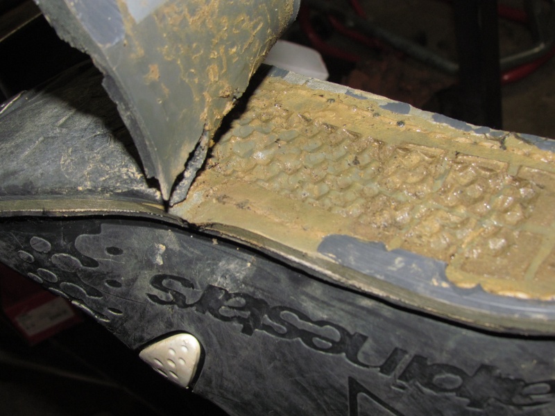

décollage ancienne semelle
Restauration ...bottes! Img_5911

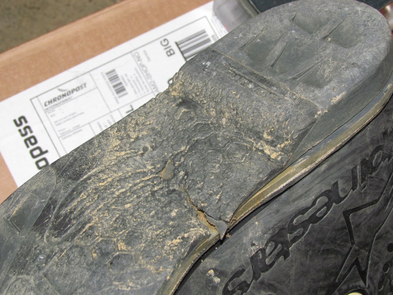

préparation support. La boue ça s'infiltre partout et la semelle n'est collée que sur le pourtour
Restauration ...bottes! Img_5912
Le déchet
Restauration ...bottes! Img_5913

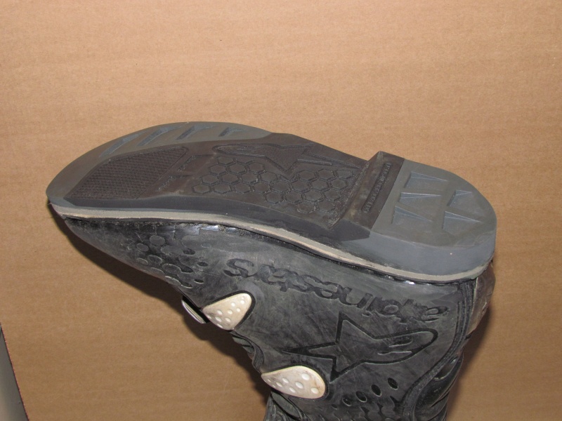

ici j'ai filé chez le petit cordonnier du coin pour le collage (pour 10€). Un bon accrocheur de colle, une bonne colle (néoprène), une presse et ...
voilà le résultat
Restauration ...bottes! Img_5918
C'est reparti pour 2 ans minimum pour 40€  bien
