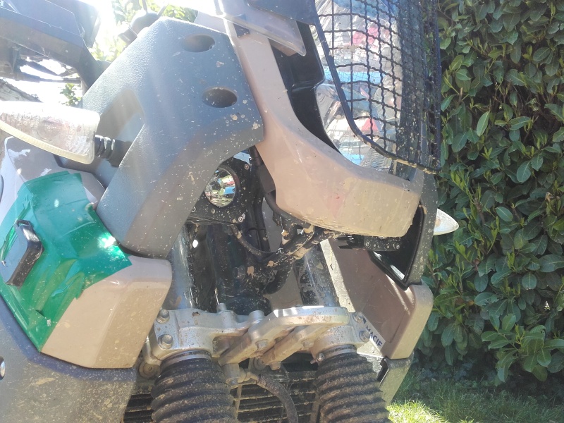

Nicanic a écrit:
tout ça pour se planter dans la boue!!!
Et la raison se pris de rêver 5581
pour les copains, j'ai vu un accessoire pour les enduro. C'est monté sur le gardeboue avant, ca contient une corde pour passer au copain est tiré.
Nicolas
Pas sur le Garde-Boue  cursing   .... jai mis une Fleche Rouge pour bien indiquer
Et la raison se pris de rêver Imag1110
moins1     Et la raison se pris de rêver 12618
Il y a la bonne manière, la mauvaise manière et la mienne ! Et la raison se pris de rêver 426837

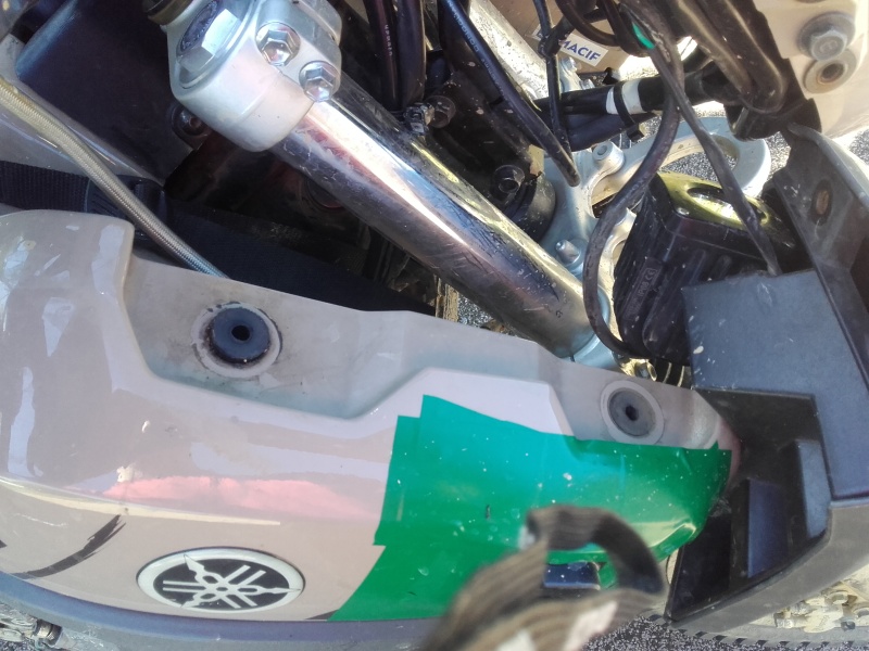

MessageSujet: Re: Et la raison se pris de rêver   Et la raison se pris de rêver EmptyMer 4 Mai - 13:00
Implantation des longues portées, après moults essais, tentatives ratées, j'ai trouvé une solution assez sympa avec une fixation sous les caches latéraux
Positionnement final
Et la raison se pris de rêver 20160510
Vue latérale
Et la raison se pris de rêver 20160511
Clé de 4 BTR pour retirer les 2 vis BHC qui le fixe, attention a bien récupérer les 2 vis, les entretoises, et les 2 rondelles caoutchoucs noires en sortant le cache.
Et la raison se pris de rêver 20160513
Et la raison se pris de rêver 20160512
Ensuite dégrafer le cable du clignotant , devisser la vis qui fixe le clignotant avec une clé BTR de 5 et une clé de 10
Bien récupéré la vis, l'écrou nylstop et surtout l'entretoise qui permet le serrage de l'écrou
Et la raison se pris de rêver 20160515
Et la raison se pris de rêver 20160516
Ceci permet d'ouvrir en 2 le support, il faut ensuite fixer le support du phare, refermer le tout et comme dans mon cas vérifier que les tubes de fourches ne touchent pas le phare en pivotant, j ai du couper une partie des ailettes de refroidissement pour permettre le passage
Et la raison se pris de rêver 20160517
encore merci a Clement660 pour son achat groupé
https://www.terre-bitume.org/t2621-pre-commande-groupe-feux-additionnels
C est un bricolage très très simple, faire attention au serrage des support de maniere a ce qu ils restent réglable mais pas trop pour résister aux vibrations.
Et enfin il s'agit de phares de marques LUMI-TRACk
