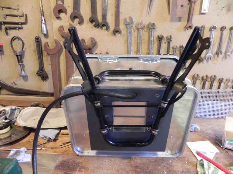

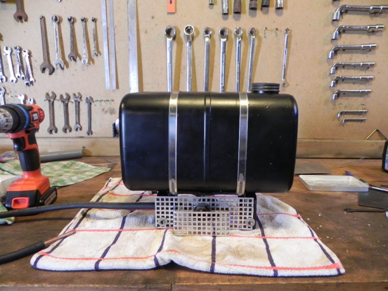

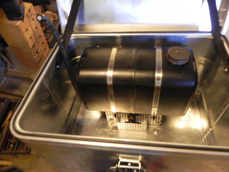

|  voici une photo du top case alu achetée 82 roro sur eBay  fixation du top case sur le porte bagage au moyen de 6 colliers. on voit le tuyau d'essence que je vais relier a la prise d'air du réservoir de la moto.  petit réservoir additionnel de 4litres récupéré sur une vielle tondeuse ! 0 roro  montage d'une vanne 3 vois, comme orientée là elle met le réservoir de la moto a l'air via le petit clapet visible sur la photo suivante ( pas net ) si je la tourne de 180° la mise a l'air du réservoir de la moto se fait par le bouchon du réservoir additionnel et l'essence est aspirée par ce qui servait de prise d'air du réservoir principal  fixation dans le top case  j'ai encore la possibilité d'ajouter un réservoir de 5 litres et quelques bricole dans le top case  tout ça pour avoir une autonomie d'une centaine de kilomètre en plus et augmenter le rayon d'action de la moto. |

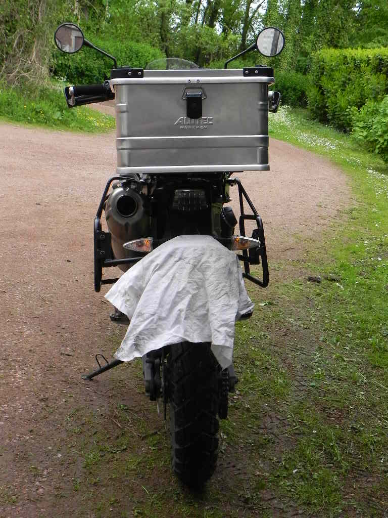

http://www.alutec.net/ ça c'est l'adresse du fabriquant c'est un 29 litres
il n'a pas l'épaisseur d'un top case Bmw évidement mais pour l'utilité que je cherchais il est parfait,
forme et dimensions .

il fait 1mm d'épaisseur et j'ai renforcé le fond avec un tôle d'alu de 1mm , je n'avais pas très envie de
donner 300 roro pour mettre mon réservoir. |

| une simple envie de bricoler cet hiver sans plus et ça m'amusait de faire ce truc  , mais effectivement 2 bidons de 5 l dans le top case était largement suffisant. le seul avantage est de pouvoir faire plus de 200 bornes sans vider de bidon dans le réservoir ou de faire le plein puisque ça se fait tout seul. |

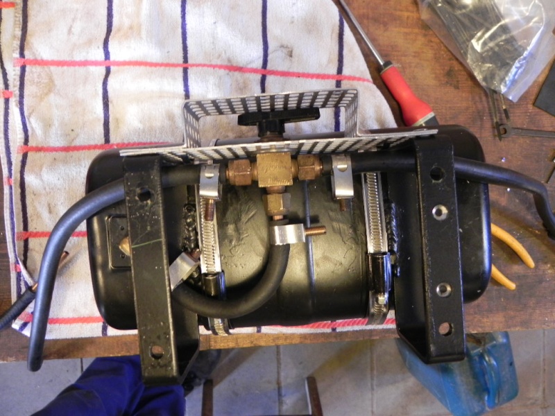

| Salut,j'ai une question,si je dis pas de betise,vu que ta vanne 3 vois est a coté de ton reservoir,en cas de besoin il faut que tu t'arrete et que tu ouvre ton top-case pour tourner la vanne et utiliser ton reservoir additionel Si c'est le cas pourquoi ne pas avoir posé ta vanne trois voies accesible sans devoir ouvrir ton top-case ce serait plus simple En side-car a une epoque ça ce faisait,les gars posaient les vannes trois voies a porté de main et pouvait la tourner sans descendre du side-car Salut Michel |

| oui effectivement j'aurait pu mettre la vanne a l'extérieur du top case, mais ne sachant pas vraiment si ça fonctionnerait ou pas je l'ai mise près du réservoir pour ne pas faire de trou inutile dans le top case. mais a terme je pourrais envisager de la sortir.
si je sais que je fais plus de 100km, je bouge la vanne avant de partir et c'est ce réservoir la qui se vide en premier donc ça ne pause pas vraiment de problèmes.
de plus si je désire utiliser le top case seule je n'ai que 4 vis a enlever et tout sort , la mise a l'air se faisant par le tuyau que je laisse arriver a l'intérieur.

| Trop bien ton montage comment transformer sa moto en chameau pour pas cher et sinon top case et valise en alu pour pas cher !!! ça fai moi mal quand on l'écrase en tt ... juste avec tes colliers ça tien suffisament? Si on veut faire des valises avec ses bac en alu tu ferais comment pour les fixer? Desolé je change un peu le sujet la |
Xcountry MEMBRE Très actif
MOTOS : R1150GS Messages : 158 Date d'inscription : 13/02/2012 Age : 60 Ville ou région : Bruxelles
 | Sujet: Re: reservoir additionnel Jeu 25 Juin 2015 - 14:45 | |
| je peux te dire qu'avec les 6 colliers inox et vis M6 que j'ai mis ça ne bouge pas d'un poil  avec les 4 litre et le poids de l'ensemble. bon je ne l'ai pas encore chargé comme un mulet, donc faudra voir a l'usage et n'ai pas encore fait de tout chemin non plus. |
