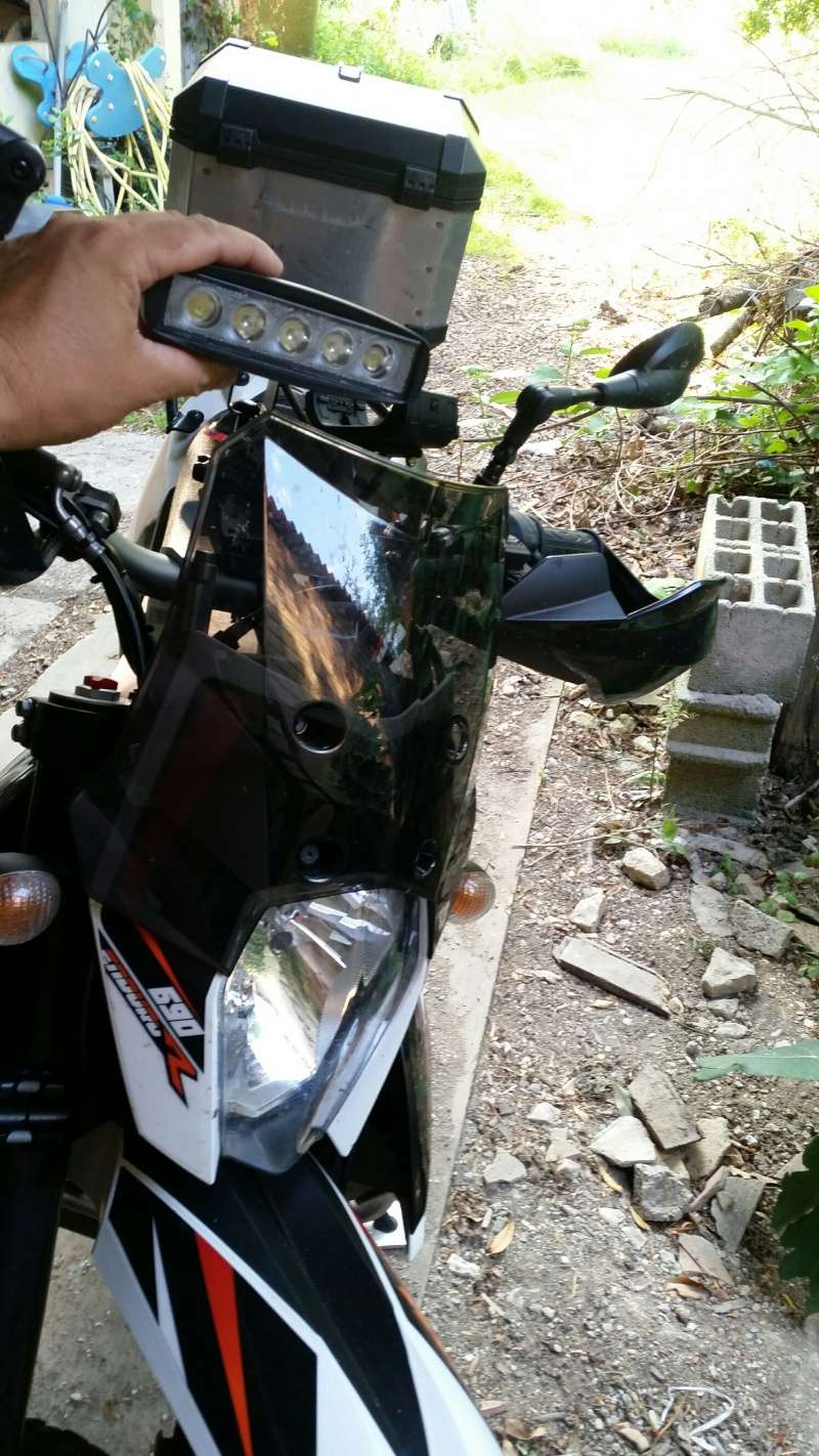

J'ai reçu mon feux courte et longue portée led "agricole" que t3guzz m'avait recommandé pour les nocturnes.
voici une simulation de ce que je pensais bricoler avec un support ram-mount, et une connectique à démontage rapide et étanche.
Certe ça fait un peu haut mais ce n'est pas pire que les bazars type rallye, et le démontage est instantané.
Qu'en pensez vous, allez y de bon cœur !

Mouaaaiiiiiiis........ Votre avis sur mon montage probable feux led lp et cp sur 690 431370  esthétiquement ça laisse perplexe...
Mais bon, le but c'est que çà soit efficace.

Le but c'est de l'avoir dans le boudin et de le monter en deux secondes la nuit tombante . Je n'ai pas trouvé d'autres points de fixation. Je pensais ça peut etre pratique ce coté 360 degrés en cas de soucis dans un coin paumè.

C'est sûr que placé comme çà le réglage se fait en temps réel

Tu es content du rendu de nuit ?

Pas testé non plus ;-) . Je te fais un retour dés que possible.

Aïe, c'est dommage, au moins tu sais le monter de jour.....    ricane

Je vais en effet le monter tout en ram mount.
qui se démontera super rapidement, ou pas, et sera interchangeable avec mon support smart-phone.
le tout sur base boule b qui va remplacer mon écrou de pare main.
base boule b
par contre rupture de stock donc montage du tout surement mi juillet.
sinon l'éclairage led, du costaud je pense, et c'est que ça pèse presque 1kg .
ça ne géne pas pour voir les compteurs.
A monter ABSOLUMENT devant la tête de fourche. Tout ce qui est dans le champ d"éclairage sera éclairé et te généra pendant la conduite de nuit

Je prend note, je vais étudier l'abaissement du garde boue de 3/4 cms en rallongeant la visserie et en ajoutant des entretoises , afin de loger la phare dans cette interstice.
également faire sauter les deux "bitonios" qui tiennent le phare par dessous et les remplacer également par une visserie inox plus longue.
ça manque pas l'inox à La rochelle ..

Dans ce cas, ton montage serait permanent ?

je crois bien que oui .. mais en l'occurrence à cet emplacement ça ne gene plus en journée

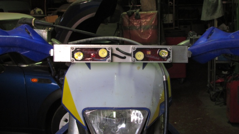

j'avais monté ça sur une enduro à l'époque
La hauteur c’était impeccable et ça donnait très bien . C'était l'époque ou on fabriquait nos LED nous même
Votre avis sur mon montage probable feux led lp et cp sur 690 Img_2910
2 tube alu à vissé sur les renforts de protections de mains
Votre avis sur mon montage probable feux led lp et cp sur 690 Img_2911
