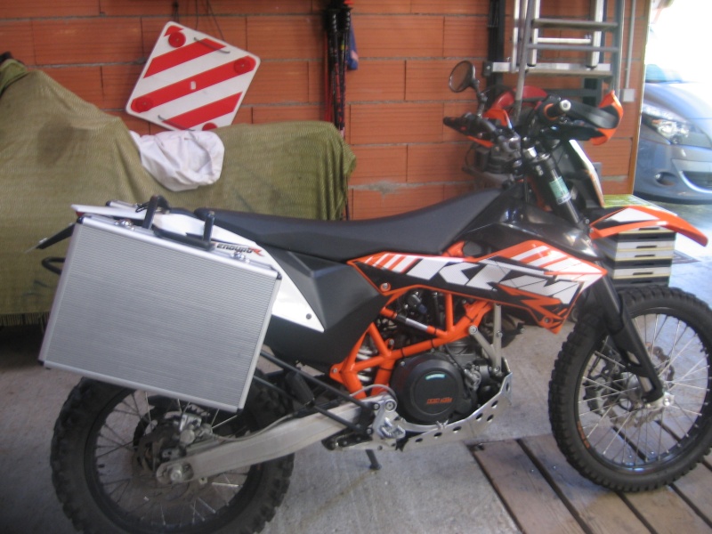

Salut tout le monde après une petite absence sur le forum me revoilà avec une nouvelle réalisation pour mon 690 KTM.
Afin de réaliser un petit périple en moto pour les vacances, je me suis poser une question : Mais comment embarquer mes affaires sans avoir à faire un montage sandow à l’arrache et pour voir toujours faire le plein (bouchon de réservoir a l’arrière bien sur) sans décharger la moitier de la moto ? Valise pour KTM 690 Enduro R by YaYa 25482
Mon chois c'est donc naturellement porté sur des valises latérales rigides, j'ai donc parcouru le net à la recherche de valoche pour ma katoche et la...... ben au niveau des prix ça devient vite exorbitant  hein ? . Le but étant quant même de partir en vacance et non d'acheté des valise et de le regardé dans le garage.
J'ai donc décidé d’en fabriqué pour pouvoir partir faire mon périple. Dans l’esprit c'est simple, pour réaliser des sacoche cavalière rigide il nous faut :
          - Un support de valise
          - en bien sur deux valises pour mètre les affaires de mon périple.
Fabrication :
- Le support de valise, pour faire le support de valise nous avons besoin : de tube rond et carré (j'ai plus les taille en tête), de cornière, de glissière de siège Renault, pourquoi Renault, parce que on en trouve facilement à la casse (je sais c'était facile), d'un peu d'imagination et surtout de regarder comment les autres sont fait et pourquoi il casse. pas sur
Donc mon support est repris sur le réservoir et sur les pattes qui servent aux cales-pieds arrières.
Valise pour KTM 690 Enduro R by YaYa <a href=Valise pour KTM 690 Enduro R by YaYa Img_1610" />
Le support en cours de fabrication avec les glissières "Renault" qui permettront de rentrer les valises par le haut comme un tiroir.
Valise pour KTM 690 Enduro R by YaYa <a href=Valise pour KTM 690 Enduro R by YaYa Img_1710" />
Les tirants, qui reprennent les efforts sur les platines des cale-pieds.
- Les valises, j'ai jeté mon dévolu sur des valises d'outillages (que l'on peut trouver dans n'importe quel magasin de bricolage) que j'ai cerclé, par l'intérieur, d'une tôle d'alu plier afin de rigidifier le tout. Ensuite le montage des glissières afin de permettre la connexion entre le support et la valise.
Valise pour KTM 690 Enduro R by YaYa <a href=Valise pour KTM 690 Enduro R by YaYa Img_1611" />
Valise monter sur le support en fabrication grâce au glissière.
- Un coup de peinture et un petit renfort arrière plus tard voila un support de valise tout neuf tout beau  bien .
Valise pour KTM 690 Enduro R by YaYa <a href=Valise pour KTM 690 Enduro R by YaYa Img_1711" />
Vus de devant une fois terminer.
Valise pour KTM 690 Enduro R by YaYa <a href=Valise pour KTM 690 Enduro R by YaYa Img_1712" />
Vus de coté, oué ça fais un peu gros.
Valise pour KTM 690 Enduro R by YaYa <a href=Valise pour KTM 690 Enduro R by YaYa Img_1714" />
Vus de l'arrière.
- Pendant le petit voyage, un vrais régale. Juste à ne pas oublier prés des points d'eau car les valises même charger s'oublie vite. Pour dire  j'ai failli faire une LoLo Cochet à cause d'une p...... de bite d’amarrage.
Valise pour KTM 690 Enduro R by YaYa <a href=Valise pour KTM 690 Enduro R by YaYa Img_0210" />
Voila pour mes "petites" valises.
Si vous avez des questions sur la fabrication, l'utilisation ou tout simplement des commentaires à faire n’hésitai surtout pas  bien  , l'échange est le meilleur procédé pour s'améliorer.
Fabrication sabot moteur 690 by YaYa c'est par là : https://www.terre-bitume.org/t3672-sabot-moteur-ktm-690-ebduro-r-by-yaya

Beau travail  bien
Tu aurais des photos des modifications apportées sur les valises ?

joker44 a écrit:
Beau travail  bien
slt merci mec !
dsl je n' en  ai pas pris... j'en posterai demain, par contre sur la photo on ne vois pas le cerclage car j'ai mis de la mousse à l'intérieur

Sympa. Franchement, on en trouve sur la marché qui sont nettement moins belles, et c'est vachement équilibré, la moto garde toute sa finesse.
Seul hic, en cas de gamelle, tu risques d'arracher. Tes fixations de la valise semblent trop rigides. Si tu as riri sur une bite, moi j'ai tapé dedans avec mes valises d'origines. Le système de fixation a permis à la valise de se décrocher, et la bécane n'a même pas bronché.
Mais bravo, c'est propre  Valise pour KTM 690 Enduro R by YaYa 212926

Joli. Je veux bien des photos du système de glissière et comment les valises se montent/démontent. Je dois être couillon, j'ai pas compris comment ça marche avec tes glissières renault.
 En faite le système fonctionne comme un tiroirs par le haut, tu rentre la valise en la faisant glisser le long du cadre et tu verrouille l'ensemble avec une visse.
Après ça marche aussi avec des glissière de siège d'autre marque ;)
