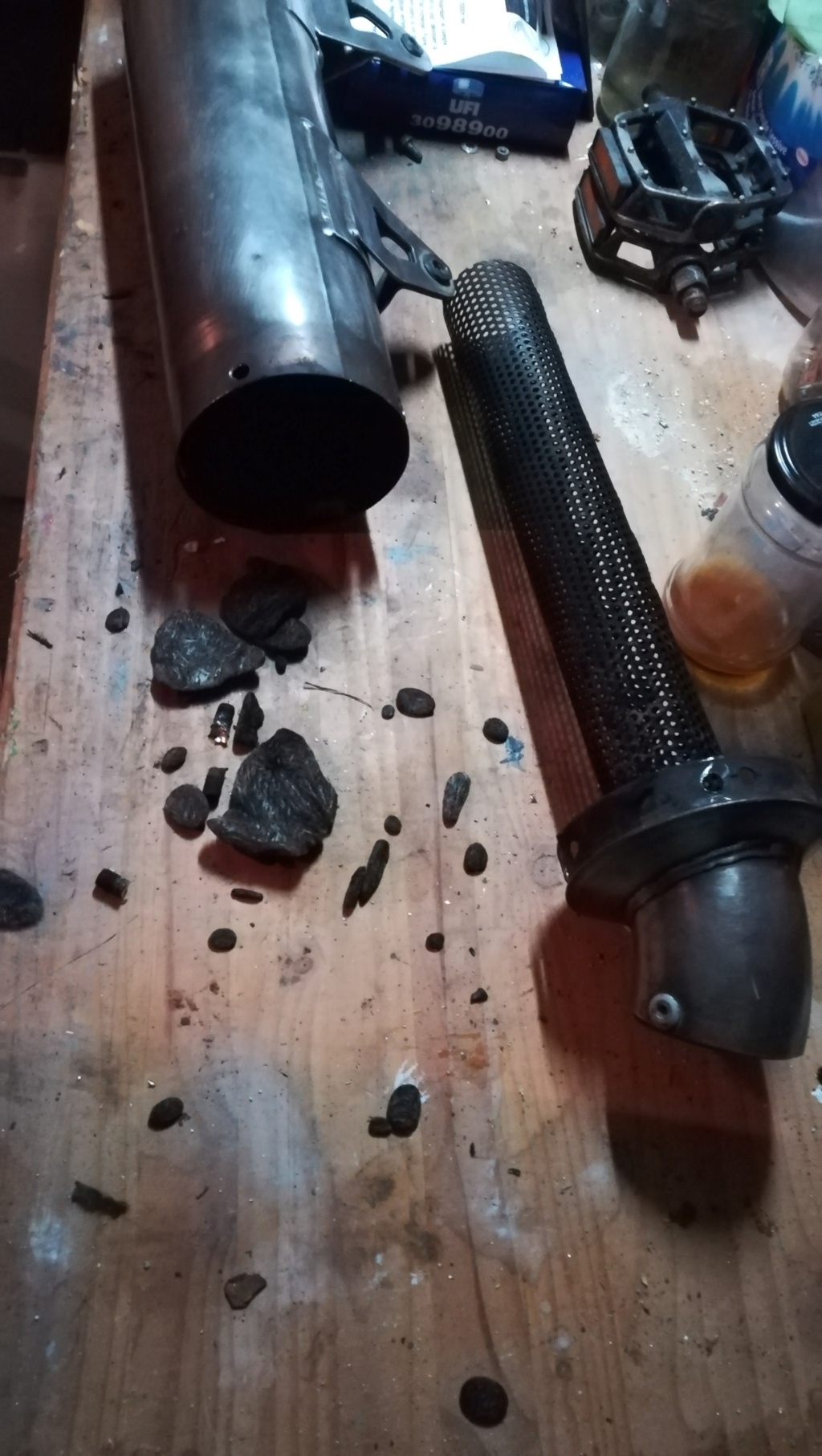

| Silencieux ressoudé ! C'est bien de l'inox  Une fois démonté, je comprends mieux pourquoi je le trouvais bruillant... Voilà ce qu'il avait comme isolant: rien!  Voilà donc qui sera mieux  Par contre, les rivets fournis rigolent, et ceux achetés chez le Roi en dépannage ne vont pas. Le pot a été bricolé par des gros cochons, et du coup, les rivets de 4,8 sont trop fins. Il faut que je trouve une solution ou un site ... A suivre |

| A la réflexion, je pense au shipshandlers (acquastillage nautique) Il devrait y avoir plus de choix, vu que pour les motos, le standard semble être en 4,8mm. |

| Hello, J'ai finalement acheté des rivets de 6 en inox chez un shipshandlers proche du bureau. Ça semble faire l'affaire! Le son est un peu plus chaud et moins violant. Ça se voit moyennement sur la photo  |
