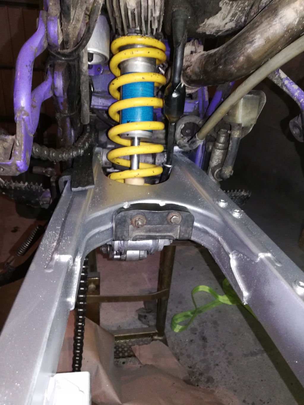

J'ai changé l'amortissur.
Surprise, il est un poil plus court que celui d'origine. La différence de débattement entre C et R doit donc se faire sur les bielettes.
J'en ai profité pour faire un petit coup de propre, et contrôler qu'il n'y a pas de jeu
Impeccable
Au final, le réglage semble correcte a vide comme avec moi dessus.
La moto s'enfonce de 8cm contre dix preconnisés, mais moi pas habillé, et le plein pas plein.
Ça devrait aller. Pour le reste, difficile à dire dans le garage...
