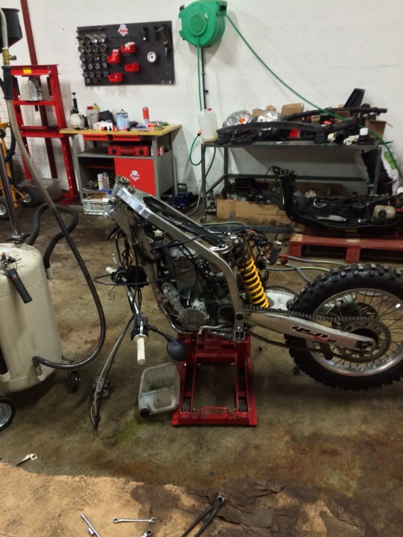

| En congés encore jusqu'à lundi prochaine, Je charge mon gas direction le copain garagiste, je me fais une place et commence a demonter Après 2heure  Et ce soir le cadre en polissage  Demain direction magasin de roulement, magasin de moto et quelque visserie Après dégraissage et nettoyage je remonte |

| En fait au vu de la dernière photo t'es en train de faire disparaître la plaque constructeur de la moto... Cépabo de voler des motos  |
