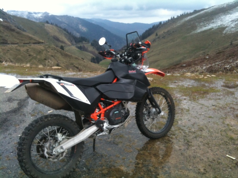

Salut tout le monde me revoilà avec un nouveau truc pour ma 690 KTM.
Le 690 c’est bien, c’est léger (pour un trail bien sur) le moteur et sympas avec quelque chevaux (et un âne assis sur la selle) mais question autonomie… ben c’est un poil short. Ha le souvenir du voyant de réserve allumé depuis 40km en plein milieu d’une piste des pyrènes espagnol, ça descendait me direz vous mais quant même !
Pour éviter renouveler se genre de péripéties sifflote , j’ai décidé donc d’affublé à ma belle un réservoir additionnel. A début je penser le faire, mais j’ai vite déchanté  en voyant le prix (aussi cher que l’achat d’un réservoir) et la complexité de la mise en œuvre.
J’ai donc jeté mon dévolu sur le réservoir additionnel SAFARI (made in Australia) développé spécialement pour la ktm 690.
Transformation KTM 690 Enduro R en KTM 690 Rallye R by YaYa 01810
Transformation KTM 690 Enduro R en KTM 690 Rallye R by YaYa 01910
Après une vidange du réservoir arrière (siphonné c’est pas bon sick ) et un montage un poile délicats avec des reprise à faire sur les pattes vendus dans le kit. Bien voici le réservoir monté sur ma machine. Pas de réglage suspension la moto reste quasiment la même qu’avant (avec tous les plein). Seul petit écueil c’est plus dur pour sortie le pied dans les virages qu’a cela ne tienne je changerais moins souvent de paire de chaussure.
Transformation KTM 690 Enduro R en KTM 690 Rallye R by YaYa 01110
Transformation KTM 690 Enduro R en KTM 690 Rallye R by YaYa 01210

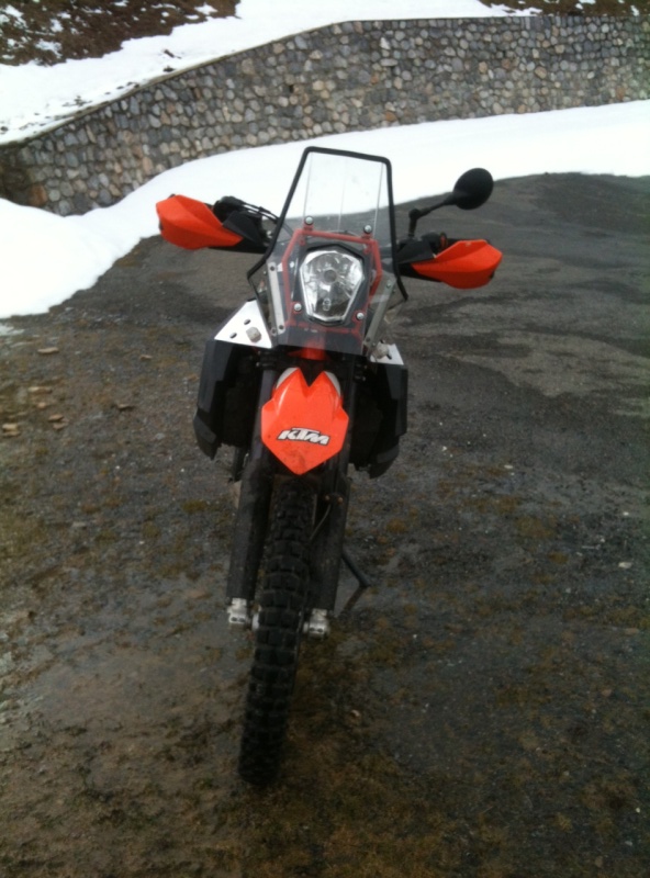

Maintenant j’ai une KTM Baja….. Ça fait bizarre. Comment dire il manque un truc… mais oui une tête de fourche pour finir la transformation en « KTM 690 rallye raid » cligne .

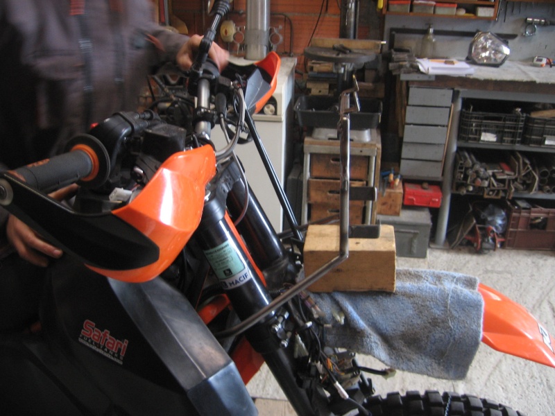

Mais le travail du kevlar et de la fibre de verre ne me tante pas trop. Alors comment faire ?...
Pour cela nous avons besoin de tube en acier de 13mm, du polycarbonate de 3mm d’épaisseur (utilisé pour les abris piscines) de la méthode et beaucoup de patience.
Transformation KTM 690 Enduro R en KTM 690 Rallye R by YaYa 02710
Transformation KTM 690 Enduro R en KTM 690 Rallye R by YaYa 03910
Transformation KTM 690 Enduro R en KTM 690 Rallye R by YaYa Img_1811
Transformation KTM 690 Enduro R en KTM 690 Rallye R by YaYa Img_1813
Me voila donc maintenant avec une KTM 690 rallye raid quasi prête clap , il manque encore un GPS (routier et IGN : si quelqu’un a des noms ça serai sympa)  et un kit déco qui envoie.
Transformation KTM 690 Enduro R en KTM 690 Rallye R by YaYa 05910
Transformation KTM 690 Enduro R en KTM 690 Rallye R by YaYa 06010
Transformation KTM 690 Enduro R en KTM 690 Rallye R by YaYa 05810
Voila pour ma petite préparation de ma 690 « rallye » Transformation KTM 690 Enduro R en KTM 690 Rallye R by YaYa 425318 .
Question pilotage ça change un peu, déjà bien moins de vent derrière le guidon de plus le coté transparent permet de visualisé la roue avant sur les section trialisante (un peut comme sur les machine d'usine).
Je suis donc en phase d'essai maintenant pour fiabilisé l'ensemble réservoirs + tête de fourche. sifflote
Merci de m'avoir lu et si vous avez des questions sur la fabrication, l'utilisation ou des commentaires à faire n’hésiter surtout pas    , l'échange est le meilleur procédé pour s'améliorer.

Sympa ta réalisation,
Le plexiglas. Tu la plié?  Comment?
Oui, ça m'intéresse de savoir, moi aussi!

Salut tout le monde,
Merci pour les commentaires happy
Pour le pliage du polycarbonate, c'est très simple : à froid avec une presse plieuse ou une plieuse angulaire, en gros comme une tôle acier avec plus de retour élastique après pliage.
Ça peu se faire au décapeur thermique mais le rayon de pliage devient énorme (pas beau) et si l'on chauffe trop le polycarbonate brule (une couleur blanche apparaît sur la pièce smile pas beau).

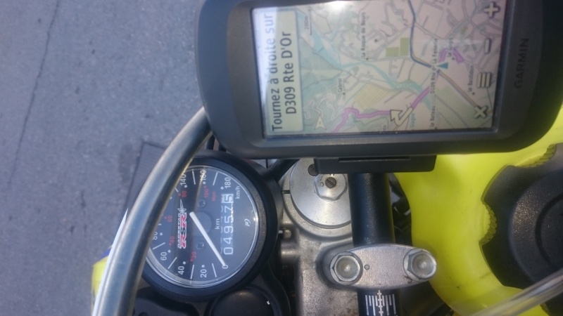

Pour le GPS <=> Garminge Montana
L'écran du Montana est il bien visible en roulant (car petit) ?
Ci-dessous, recopie d'un précédent post sur un autre topic
Perso, j'ai le Montana avec la carte TOPO FRANCE V3 PRO pour le off-road et City Navigator pour le bitume
C'est vrai que ce n'est pas donné ... mais c'est vrai aussi que c'est le top
Concernant la vue de près
L'écran est grand (4"), en couleur, correctement défini (272*480 pixels) et bien rétroéclairé (je l'ai racccordé sur ma batterie de DRZ)
J'ai vérifié <=> il est possible de paramétrer les tailles de texte des différents éléments (plus gros encore que sur la photo)
Je ne sais pas dire si il existe mieux (sûrement) mais ce que je peux affirmer, c'est que celui-ci est vraiment très bien
Je peux le prêter pour un essai. Par contre, j'habite près de Versailles
Une vue de l'écran (désolé pour le reflet photo) ... et aussi, je ne sais toujours pas comment faire pour que la photo reste correctement orientée

Ola mon ami Sergio !!
je me laisse tenter par le Montana , superbe outil
qu'as tu comme support installé entre les 2 pontets ????
comme j'ai le même " brêlon " , ça m'intéresse beaucoup  Transformation KTM 690 Enduro R en KTM 690 Rallye R by YaYa 85636
merci
merci
Criss
je te conseille le support avec alimentation intégrée (49 euros,je crois ...)
http://www.auvieuxcampeur.fr/support-moto-montana.html
Transformation KTM 690 Enduro R en KTM 690 Rallye R by YaYa Img_2910

merci Papinou !!!!
exactement ce que je cherchais  hello
