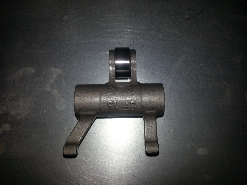

j'ai changé un basculeur sur la mienne, ça fait vraiment beaucoup de bruit et la moto marche en gros comme d'habitude, ce qui m’a fait démonter en plus du bruit c'est qu'elle démarrait de moins en moins bien, le démarreur n'arrivait pas à passer la compression, là je me suis dit "c'est louche" je pensais au décompresseur auto
en fait mon roulement de basculeur échappement était mort et j'avais un tel jeu que le décompresseur ne poussait plus la soupape, ce qui expliquait et le bruit et l'impossibilité de démarrer.
ps: la moto avait 45 000 bornes à ce moment là (52 maintenant) et avait parfois roulée au mini (de chez mini) d'huile, ce qui peut expliquer la défaillance du roulement.
un basculeur et son roulement coutent 70 €, il faut refaire le pastillage et quelques heures de MO (je l'avais jamais fait, j'ai du y passer 2 ou 3 h, la galère c'est d'arriver à sortir le couvre culasse, après c'est super facile et bien conçu pour être manipulé/réglé facilement.

@zarathoustra a écrit:
Diagnostic à distance qui semble très coherent avec les symptômes et d' apres l' experience du mécano sur ce modèle: Culbuteur HS ce qui expliquerait un léger bruit métallique lors du dernier démarrage qui m' est revenu en mémoire et que je n' avais pas identifié de façon certaine comme anormal vu mon inexperience de cette moto.
Pas de bol pour une moto de 5000 bornes que je n'ai que depuis une quinzaine de jours.
Culbuteur HS à 5000  690 Enduro R en panne - Page 3 220258 !!!!!
Le problème connu est effectivement le roulement du basculeur qui peut aller jusqu'à se désintégrer et balancer toutes ces petites aiguilles dans le bignou pour faire une soupe de soupapes . Pour ceci , il est recommandé de remplacer les basculeurs avant 25000  (70 roros pièce) , ce que j'ai fait à 15000 sur la mienne vraiment pour assurer le coup sachant que la mienne a toujours fonctionné dans des situations plus ou moins extrêmes . Et bien à 15000 , pièces comme neuves à la dépose !!!
Un des 2 basculeurs en photo pour avoir un ordre d'idée , mais je serais vraiment surpris que ça soit ça .
  690 Enduro R en panne - Page 3 20150910
On voit l'arbre à cames au centre et c'est sur les 2 cames que viennent s'appuyer les 2 roulements des basculeurs , un basculeur pour l'admission , un basculeur pour l'échappement  .
690 Enduro R en panne - Page 3 20150710
Le principal pour toi est qu'elle soit prise en charge avec la garantie  cool

Intéressantes ces photos je ne voyais pas du tout a quoi pouvait ressembler cette pièce!
Oui ça me paraît étrange aussi a seulement 5000 bornes mais bon ce ne serait pas la première j' imagine...
Un défaut ou manque d' huile dans le passé...
Effectivement le mécano que j' ai eu au tel m' a parlé du galet et du roulement a aiguilles.
Il avait l' air de connaître le sujet puisque qu' il m' a même dit qu' il y en avait quatorze et qu' il fallait donc s' assurer qu' aucune ne reste dans le moteur donc comptage obligatoire sinon il faut tout démonter...
Après ce n' est peut-être pas ça mais je rappelle qu' elle a eu du mal a démarrer avec un leger bruit métallique puis s' arrête d' un coup en cinquième 10 bornes plus loin.
Apres vérification l' essence arrive bien au moteur et l' allumage est bon.
Apparemment ça colle (malheureusement) bien.

Ca y est panne trouvée: c'est bien ce qui avait été pressenti par un mécano KTM de Toulouse : culbuteur mort qui a abimé le second et la soupape.
J'ai demandé ce qui pouvait causer cette panne à 5000 bornes et apparemment c'est connu même si eux n'ont jamais eu le problème malgré de nombreuses ventes de ce modèle.
Demande d'accord auprès de KTM pour garantie et commande de pièces.
Peut-être bon pour la semaine prochaine!!

La mienne également, 1500 kms après sa revente, culbuteur a 8500 kms.
Nous avons trouvé un compromis avec l'acheteur, mais rien à tirer de ktm , qui ne fait des gestes après garantie que sur ces machines suivies exclusivement dans son réseau, n'en déplaise aux lois qui autorisent l'entretien hors réseau.
Le concessionnaire ktm n'a même pas tenté de prise en charge, moto inconnue du réseau, 8500 kms.
Et encore: difficilement, très difficilement ces gestes même sous garantie et suivi réseau...
Un exemple parmi tant d'autres:
Sur un SMT 990 avec filtre à huile colmaté (problème oh combien bien connu) le manque de lubrification a carbonisé une bielle et autres dégâts collatéraux. Toujours sous garantie je n'ai pas effectué les réparations moi-même et direction le concess.
4 mois plus tard et après visite de courtoisie de temps en temps ( 1 fois par mois c'est le minimum quand même ) le moteur était en pièces détachées sur l'établi avec contrôle de chaque pièces ayant tourné sans huile (en l’occurrence tout) et remplacement et remontage ... à part les deux demi-carters z'ont tout remplacé ...
Y'a des marques, ils t'envoient un moteur complet et on en parle plus. Chez ktm y font pas ...
J'oubliais: elle n'avait que 7500 km et 1 an et demi (18 mois quoi)
Ah oui : ils ont supposé un mauvais rodage ... Le fait que la moto soit un second propriétaire, (qui n'a effectué que 500 km en 1 mois avec son nouveau jouet) n'a pas facilité les choses ..

@etinag a écrit:
butterfly38 tu dis que c'est la garantie ktm après révision qui intervient ? tu veux parler de l'assurance RC de l'atelier ? tu dis qu'il y avait peu (ou pas) d'huile ?
tu avais une extension de garantie ( 2 ans + 2 (ou 1 ) ) ?
Ktm apporte une garantie (pas complète) sur les meules suivies régulièrement dans le réseau. Dans mon cas, c'est hors garantie initiale (et pas d'extension). (moto de 2014) Donc en gros panne 1 an apres la fin de la garantie. Mais sur demande du concess qui a fait l'entretien, ktm "peut" prendre en charge tout ou une partie des réparations, selon les cas (je ne sais pas comment ils s'entendent entre eux.. Assurance ou autre???) Dans mon cas, si c'est un culbuteur hs, et avec un niveau d'huile très bas au moment de la panne, seulement 15 jours après la révision annuelle, j'ai pas mal de chance qu'une partie des travaux soient pris en charge, vu que ça ne concerne pas des pièces d'usure... reste à savoir combien... et Surtout, que mon concess se bouge pour déterminer la panne...

@etinag a écrit:
.../... à part les deux demi-carters z'ont tout remplacé ...
Chanceux, tu as eu un moteur entierement démonté et verifié par un homme de l'art passioné plutot qu'un bete assemblage d'usine sans affection.
Une prepa en quelque sorte  mr green
Mais bon sang !
Vu sous cet angle ça change tout !
