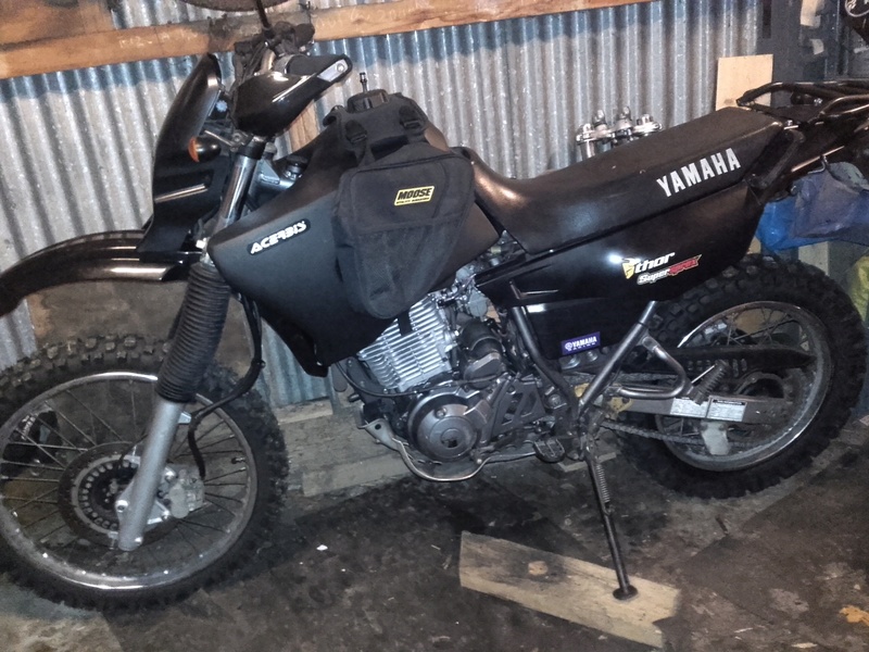

j'ai commandé ça aujourd'hui : http://www.tonnycat.com/pieces-utilitaires-bagagerie-sacoche-reservoir/sac-laterals-big-horn-black-moose-trcdp,64728.html
Nouveau Projet T&B petit Budget - Page 15 Sac-la10
ça rappelle la bagagerie que l'on retrouvait sur les BMW
à voir si ça le fait sur le réservoir du XT ou du NTX , c'est étanche et réglable dans tous les sens

voilà le résultat (le matos est costaud et de bonne qualité pour le prix)
Nouveau Projet T&B petit Budget - Page 15 20170111
pour la partie basse ils proposent des scratchs avec scotche double face pour coller sur le réservoir, j'ai remplacé par une sangle pour éviter de coller quoique ce soit sur le bidon cheers
je teste ça le week-end prochain

Pilpôil ! ça doit pas gêner vu la position.

je sais pas pourquoi,mais je l'aurai mis dans l'autre sens .....   Nouveau Projet T&B petit Budget - Page 15 431370

on peut les mettre dans les 2 sens sans problème, les avancer ou les descendre aussi.
niveau prix c'est imbattable ! ... j'ai eu la surprise de recevoir "2 paires" de sacoches pour une paire commandée (35 €) Nouveau Projet T&B petit Budget - Page 15 491194
j'ai de quoi équiper le NTX et le 600 XTE en même temps !!!

Tu l'as fixée où la sangle du bas? Elle passe sous le réservoir, et après?

Y'a un trou dans l'ecope du reservoir. Il y a une santé avec scratch par sacoche et elle fait le tour de l'ecope

controler l'allumage : couleur de la bougie,est elle neuve? c'est peut etre le fil anti-patate.
Apres cela depasse mes connaissances actuelles.
dis moi Mika si tu veux que je passe et que l'on regarde à 2 : plus rapide et peut etre ne pas passer simplement à coté d'une simple connerie.
