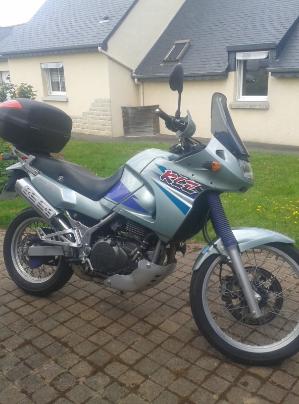

MessageSujet: Re: KLE 500 info !   KLE 500 info ! EmptyJeu 26 Mai 2016 - 22:12
voici la bête (p'tite) de 1995 avec 38 000 km j'ai passer qq commandes ,les pirelli MT21 rally, crashbars  (SW-Motech) , rehausseur de guidon (SW-Motech)  , kit de cale-pieds (SW-Motech)  prise allume cigare et un support alu GPS Zumo de chez touramachin, reste a fabriquer un sabot alu

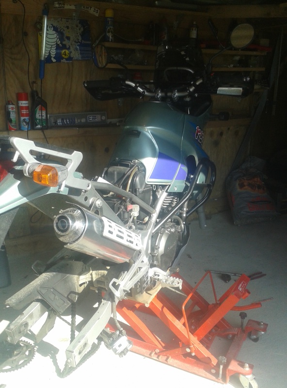

MessageSujet: Re: KLE 500 info !   KLE 500 info ! EmptySam 4 Juin 2016 - 22:35
le MT21 130/90/17 frotte chaîne au max , elle est encore sur leve-moto
  KLE 66 combien de dents pour le pignon ?? j'ai un 17 et 46 AR et quelle type de clés a bougie du 14,15,16 ??? j'ai rien qui va

MessageSujet: Re: KLE 500 info !   KLE 500 info ! EmptyDim 5 Juin 2016 - 18:40
Tu devrais venir t'inscrire sur le forum dédié au KLE:
http://500kle.azureforum.com/
D'origine les modèles A (jusqu'en 2004):
16 dents au PSB et une couronne de 44 dents, avec une chaîne de 108 maillons
Les modèles B (2005-2006)
17 dents au PSB et une couronne de 44 dents!
 C'est normal qu'avec un montage en 17/46 (PSB plus grand et couronne aussi)la roue touche le bras oscillant, il faut mettre une chaîne de 110 maillons.
Sur le KLEnduro je tourne en 14/47  cheers

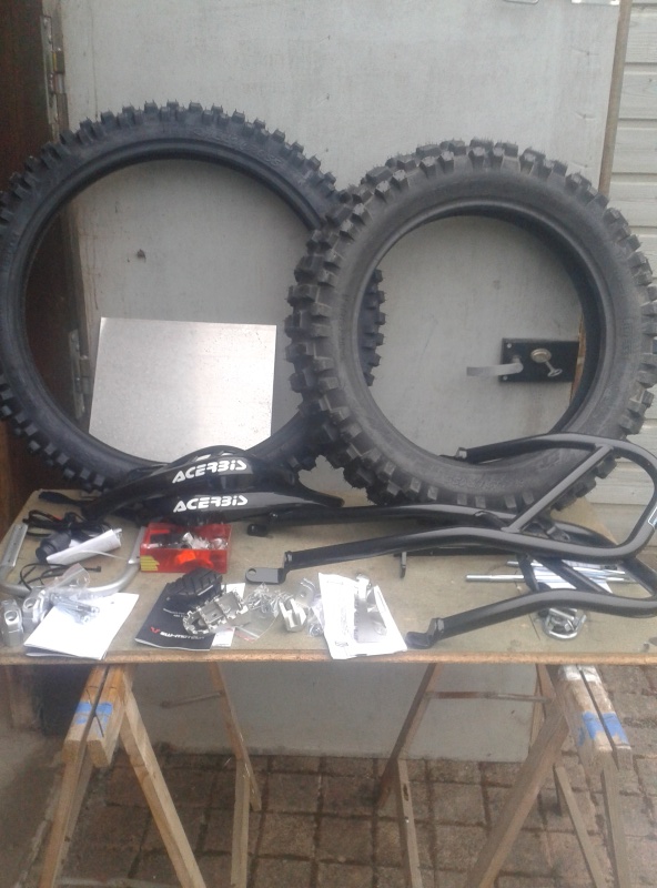

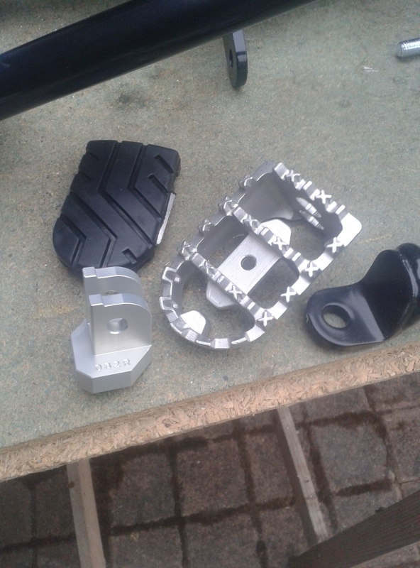

MessageSujet: Re: KLE 500 info !   KLE 500 info ! EmptyJeu 16 Juin 2016 - 23:22
bonjour voici qq photos et info sur les divers bricoles de mon 500 KLE de 1995 de 36000 km , équipé pour la Vercingetorix (+ ou-)
j'ai fait une p'tite révision de l'ensemble c'est la première fois que je bricole autant sur une moto
* pneus a tétine Pirelli MT rallycross + chambres renforcer
*vidange & filtre+ filtre a aire
* bougies
*plaquettes de frein
*couronne acier 44 dents + pignon de 15 dents
*crashbars SW-MOTECH
*rehausseur de guidon
*kit de cale pieds type enduro
*guidon RENTHAL
*protege mains rally ACERBIS
* support guidon GPS
*prolongateur GB avant (maison)
*renfort de sabot en alu
KLE 500 info ! 20160510
KLE 500 info ! 20160611
KLE 500 info ! 20160610
KLE 500 info ! 20160613
KLE 500 info ! 20160612
KLE 500 info ! 20160614
KLE 500 info ! 20160615
KLE 500 info ! 13407110
