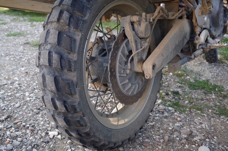

L'occasion de faire le point sur les pneus à la station service, pression et vérification de l'usure à 4000 kms:
Bande de roulement: Av: 6.10 Ar: 4.80
Flanc: Av: 6.30 Ar: 7
Toujours ce plat impressionnant et pourtant je n'ai que des virages sur mon parcours !! Mais ce n'est pas gênant, le comportement routier est excellent, tant au niveau du feeling que de l'accroche. Sur route sêche je n'arrive pas à le prendre en défaut ! En 4000 kms j'ai usé plus de la moitié du pneu arrière, ça commence à devenir problématique pour le retour...

Prudence tout de même, les crampons du pneu arrière accusent le poids des kilomètres. Si je n'avais absolument rien à redire sur l'adhérence de l'arrière maintenant il vaut mieux rester souple sur la conduite. Avec quasiment 6000 kms d'usure celui qui voudra sortir gaz en grand d'une flaque de boue, ou d'une grosse trace de gravier, se fera forcément secouer un peu... ;) Mais pour le voyage cela n'est pas gênant, sur une conduite normale il fait très bien le job et c'est tout ce que je lui demanderai sur le chemin du retour.

Wild Balkans Tour - The End !
Le retour a été éprouvant moralement, après 800 kms d'autoroute pour rentrer à la maison... Un ennui mortel après avoir passé 1 mois sur des pistes et petites routes !!
Les pneus totalisent 8500 kms, ce qui est plutôt satisfaisant pour des pneus à vocations "TT".
Voici le détail de l'usure:
Bande de roulement: Av: 5.60mm Ar: 2.20mm
Flanc: AV: 6.30mm Ar: 5.60mm
La dernière étape autoroutière a achevé la formation du "plat" sur le pneu arrière, qui n'est pas loin de la côte minimum (1.60mm).
Pour l'avant l'usure reste mesuré et très progressive.
Il reste seulement 24% de la gomme à l'arrière, en sachant qu'à 17% il est considéré comme "mort" au niveau de la législation.
L'avant conserve encore 75% de sa gomme, ce qui est vraiment surprenant comparé à l'arrière ! Il semble d'avantage taillé pour les longues distances, l'avenir nous dira si j'arrive à passer les 15000 kms avec lui ;)
Je ferai une petite synthèse sur le test du pneu, mais dans les prochains jours... Le pilote a besoin de se reposer
